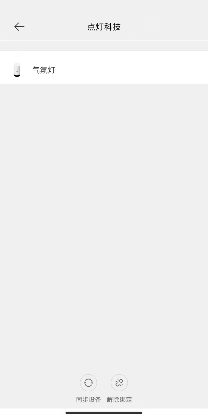

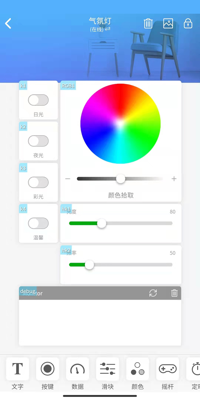

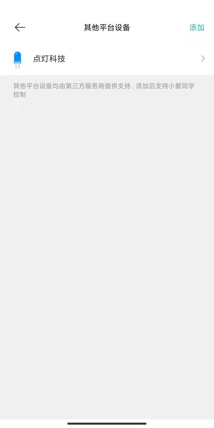

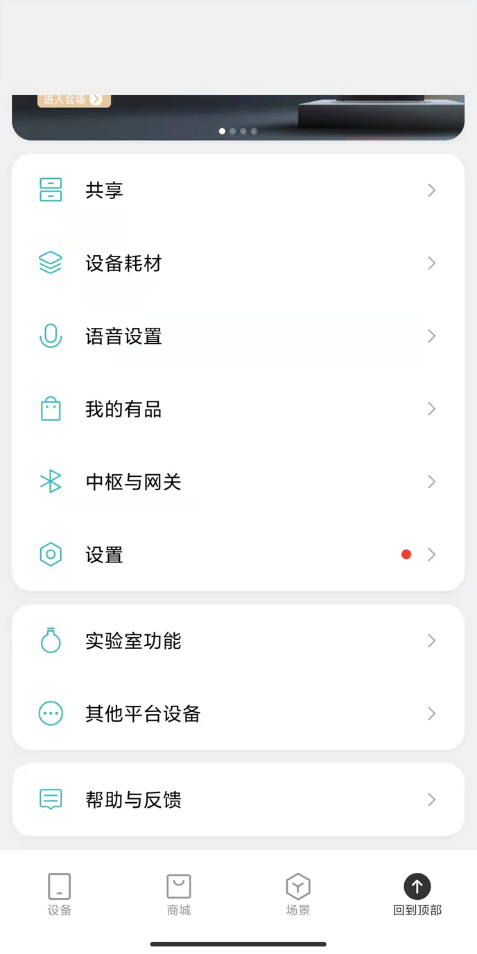

2. 手機下載 點燈 Blinker 注冊,并得到 KEY (此步驟免費,非廣告)
3. 按圖 點燈APP 設(shè)置按鈕,下載米家APP,完成綁定才能使用語音控制

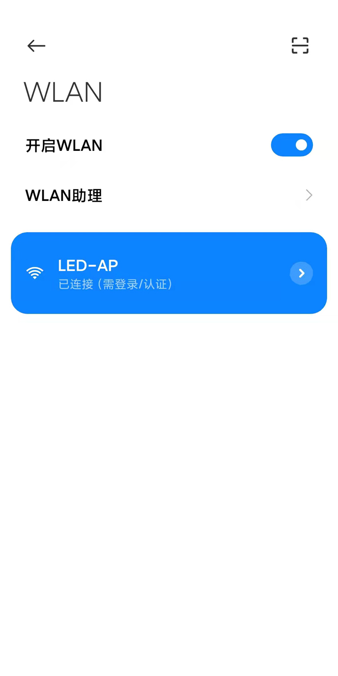

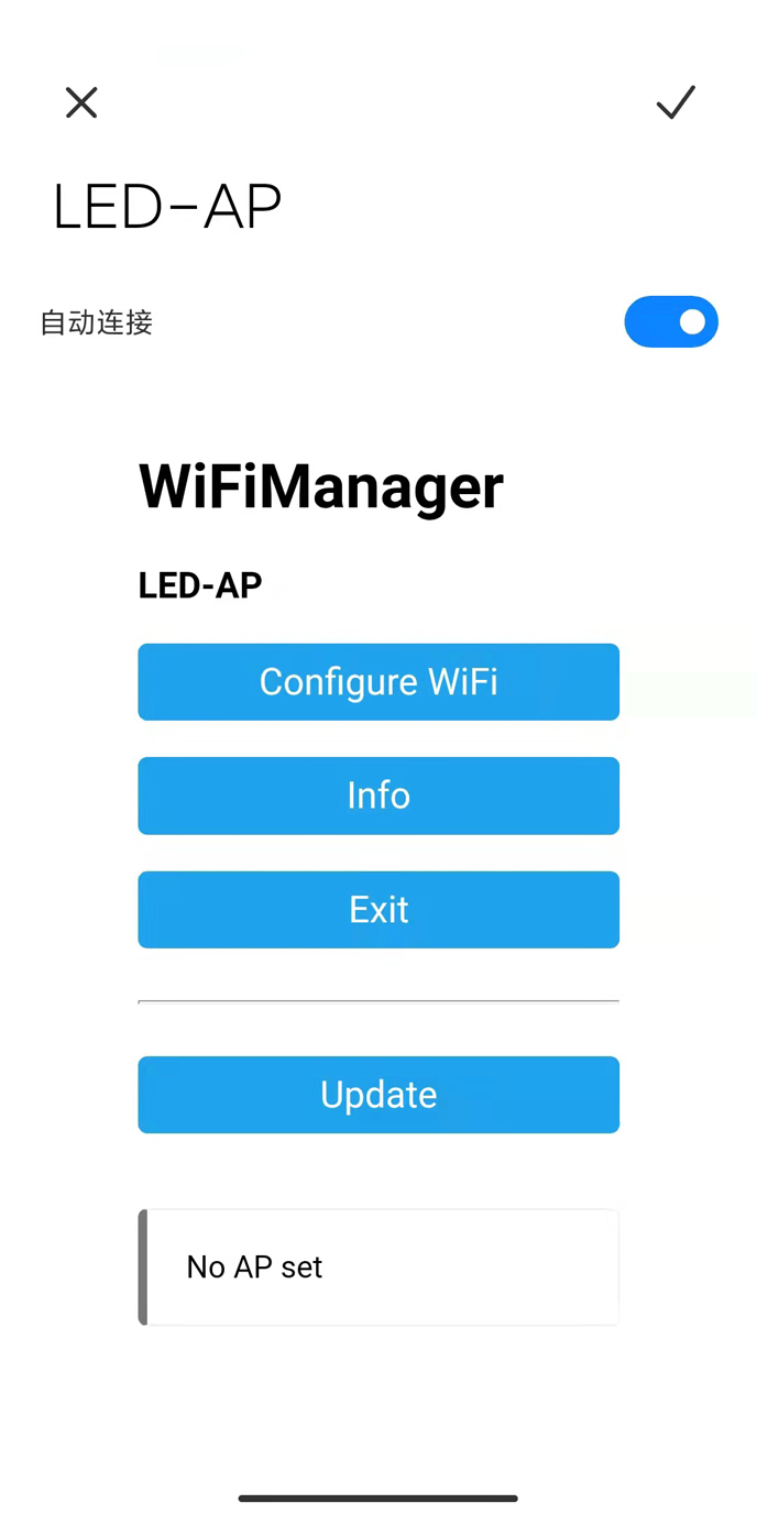

4. 硬件上電,完成配網(wǎng)
5. APP控制 或 小愛同學(xué),天貓精靈 語音控制
程序源碼是轉(zhuǎn)載的,但因沒有配網(wǎng)功能,研究了半天加上了配網(wǎng)功能,實測真實有效!
