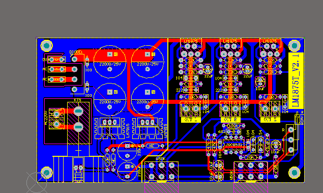

本人已經打樣。焊接完成后。沒有一點交流聲。把電位器的外殼和地連接。。雙電源供電。
Altium Designer畫的PCB圖如下:(51hei附件中可下載工程文件)

2.1 重低音用BTL就完美了

220V的有點占PCB位置了

感謝樓主提供這么好的PCB,有原理圖就更好了,如有原理圖請發一下

重低音用BTL就完美了想做一個試試

重低音功率小了 應該用btl

這個文件可以直接打板嗎?

漫步者之聲 發表于 2025-4-29 16:29
這個文件可以直接打板嗎?
可以直接打。板子大小好像超過10CM了。到捷配免費打。不限尺寸。
