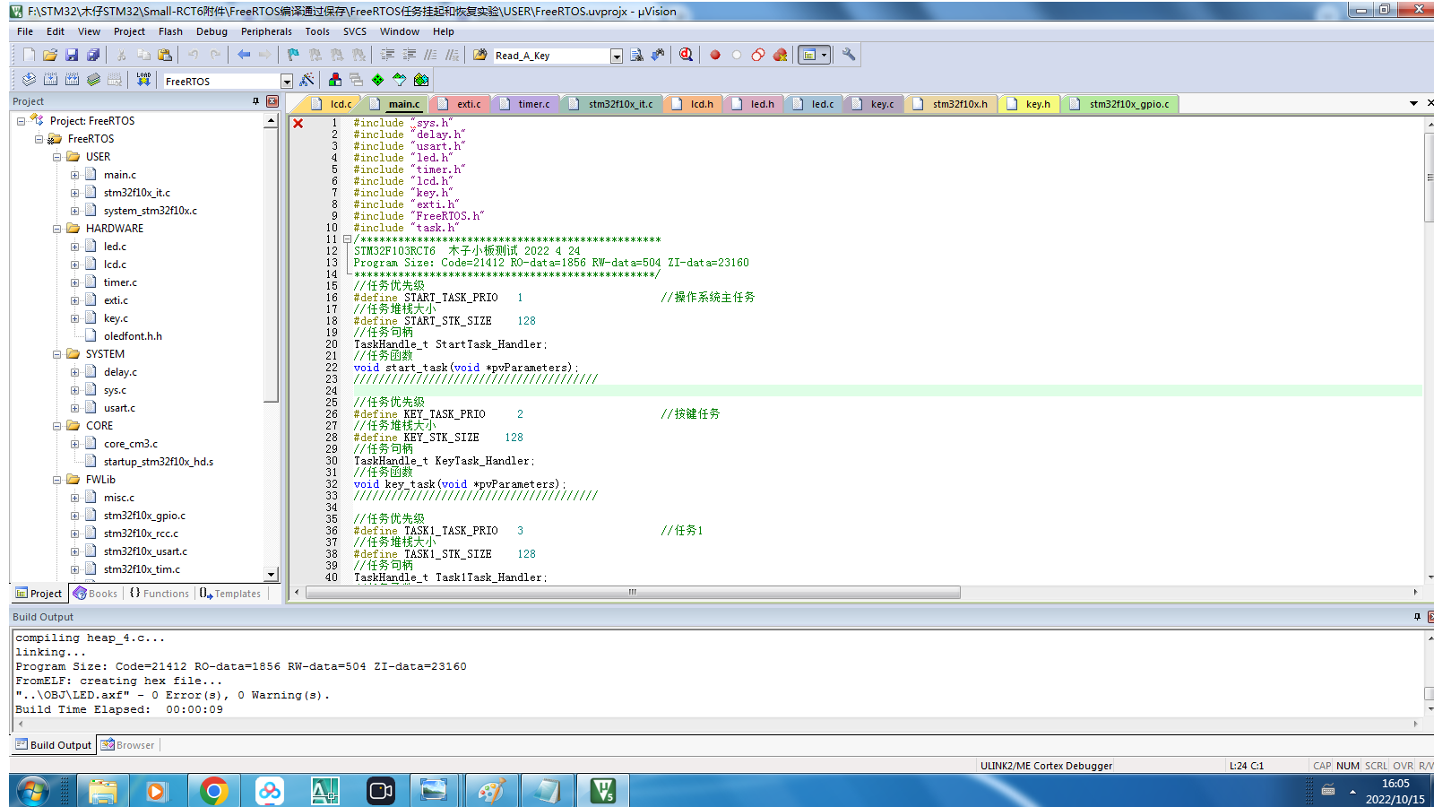

單片機(jī)源程序如下:
  1. #include "sys.h"
  2. #include "delay.h"
  3. #include "usart.h"
  4. #include "led.h"
  5. #include "timer.h"
  6. #include "lcd.h"
  7. #include "key.h"
  8. #include "exti.h"
  9. #include "FreeRTOS.h"
  10. #include "task.h"
  11. /************************************************
  12. STM32F103RCT6  木子小板測(cè)試 2022 4 24
  13. Program Size: Code=21412 RO-data=1856 RW-data=504 ZI-data=23160
  14. ************************************************/
  15. //任務(wù)優(yōu)先級(jí)
  16. #define START_TASK_PRIO                1                      //操作系統(tǒng)主任務(wù)
  17. //任務(wù)堆棧大小
  18. #define START_STK_SIZE                 128
  19. //任務(wù)句柄
  20. TaskHandle_t StartTask_Handler;
  21. //任務(wù)函數(shù)
  22. void start_task(void *pvParameters);
  23. ///////////////////////////////////////
  24. //任務(wù)優(yōu)先級(jí)
  25. #define KEY_TASK_PRIO                  2                      //按鍵任務(wù)
  26. //任務(wù)堆棧大小
  27. #define KEY_STK_SIZE                 128
  28. //任務(wù)句柄
  29. TaskHandle_t KeyTask_Handler;
  30. //任務(wù)函數(shù)
  31. void key_task(void *pvParameters);
  32. ///////////////////////////////////////
  33. //任務(wù)優(yōu)先級(jí)
  34. #define TASK1_TASK_PRIO                3                      //任務(wù)1
  35. //任務(wù)堆棧大小
  36. #define TASK1_STK_SIZE                 128
  37. //任務(wù)句柄
  38. TaskHandle_t Task1Task_Handler;
  39. //任務(wù)函數(shù)
  40. void task1_task(void *pvParameters);
  41. ///////////////////////////////////////
  42. //任務(wù)優(yōu)先級(jí)
  43. #define TASK2_TASK_PRIO                4                      //任務(wù)2
  44. //任務(wù)堆棧大小
  45. #define TASK2_STK_SIZE                 128
  46. //任務(wù)句柄
  47. TaskHandle_t Task2Task_Handler;                  //TaskHandle_t Task2Task_Handler   KEY_0外中斷恢復(fù)任務(wù)2
  48. //任務(wù)函數(shù)
  49. void task2_task(void *pvParameters);
  50. ///////////////////////////////////////
  51. #include "stm32f10x.h"
  52. /*************LCD刷屏?xí)r使用的顏色*****************/
  53. int lcd_discolor[14]={WHITE,BLACK,BLUE,BRED,
  54.                                                 GRED,GBLUE,RED,MAGENTA,
  55.                                                 GREEN,CYAN,YELLOW,BROWN,
  56.                                                 BRRED,GRAY
  57. };
  58. /***********************************************/
  59. int main(void)
  60. {
  61. //        u8 ss;
  62.         NVIC_PriorityGroupConfig(NVIC_PriorityGroup_4);//設(shè)置系統(tǒng)中斷優(yōu)先級(jí)分組4
  63.         delay_init();                                                                 //延時(shí)函數(shù)初始化
  64.         uart_init(38400);                                                             //初始化串口
  65.         LED_Init();                                                                               //初始化LED
  66.         KEY_Init();                                                                               //初始化按鍵
  67.         EXTIX_Init();                                                                       //初始化外部中斷
  68.         Lcd_Init();                                                       //初始化LCD
  69.         POINT_COLOR = RED;
  70.         LCD_ShowString(30,90,"2022/4/25");
  71. //創(chuàng)建開始任務(wù)
  72.     xTaskCreate((TaskFunction_t )start_task,            //任務(wù)函數(shù)
  73.                 (const char*    )"start_task",          //任務(wù)名稱
  74.                 (uint16_t       )START_STK_SIZE,        //任務(wù)堆棧大小
  75.                 (void*          )NULL,                  //傳遞給任務(wù)函數(shù)的參數(shù)
  76.                 (UBaseType_t    )START_TASK_PRIO,       //任務(wù)優(yōu)先級(jí)
  77.                 (TaskHandle_t*  )&StartTask_Handler);   //任務(wù)句柄
  78.     vTaskStartScheduler();                              //開啟任務(wù)調(diào)度
  79. }
  80. /******************開始任務(wù)任務(wù)函數(shù)**********************/
  81. void start_task(void *pvParameters)
  82. {
  83.     taskENTER_CRITICAL();                               //進(jìn)入臨界區(qū)
  84.         //創(chuàng)建KEY任務(wù)
  85.         xTaskCreate((TaskFunction_t )key_task,                //void key_task(void *pvParameters)      key任務(wù)函數(shù)
  86.                 (const char*    )"key_task",
  87.                 (uint16_t       )KEY_STK_SIZE,          //任務(wù)堆棧大小任務(wù)堆棧大小#define KEY_STK_SIZE                 128
  88.                 (void*          )NULL,                  //
  89.                 (UBaseType_t    )KEY_TASK_PRIO,         //任務(wù)優(yōu)先級(jí) 2
  90.                 (TaskHandle_t*  )&KeyTask_Handler);     //任務(wù)句柄
  91.     //創(chuàng)建TASK1任務(wù)
  92.     xTaskCreate((TaskFunction_t )task1_task,            //void task1_task(void *pvParameters)    task1任務(wù)函數(shù)
  93.                 (const char*    )"task1_task",
  94.                 (uint16_t       )TASK1_STK_SIZE,        //任務(wù)堆棧大小#define TASK1_STK_SIZE                 128
  95.                 (void*          )NULL,                  //
  96.                 (UBaseType_t    )TASK1_TASK_PRIO,       //任務(wù)優(yōu)先級(jí) 3
  97.                 (TaskHandle_t*  )&Task1Task_Handler);   //任務(wù)句柄
  98.     //創(chuàng)建TASK2任務(wù)
  99.     xTaskCreate((TaskFunction_t )task2_task,            //void task2_task(void *pvParameters)    task2任務(wù)函數(shù)
  100.                 (const char*    )"task2_task",
  101.                 (uint16_t       )TASK2_STK_SIZE,        //任務(wù)堆棧大小 #define TASK2_STK_SIZE                 128
  102.                 (void*          )NULL,                  //
  103.                 (UBaseType_t    )TASK2_TASK_PRIO,       //任務(wù)優(yōu)先級(jí) 4
  104.                 (TaskHandle_t*  )&Task2Task_Handler);   //任務(wù)句柄
  105.
  106.
  107.
  108.     vTaskDelete(StartTask_Handler);                     //刪除開始任務(wù)
  109.     taskEXIT_CRITICAL();                                //退出臨界區(qū)
  110. }
  111. /****************key任務(wù)函數(shù)************************/
  112. void key_task(void *pvParameters)
  113. {
  114.         u8 key,statflag=0;
  115.         while(1)
  116.         {
  117.                 key=KEY_Scan(0);
  118.                 switch(key)
  119.                 {
  120.                           case WKUP_PRES:
  121.                                 statflag=!statflag;
  122.                                 if(statflag==1)
  123.                                 {
  124.                                         vTaskSuspend(Task1Task_Handler);                   //掛起任務(wù)
  125.                                         //LCD_ShowString(30,10,200,16,16,"           \r\n");
  126.                                         LCD_ShowString(30,60,"Task1 Run\r\n");
  127.                                         //LCD_ShowString(30,10,"Susp Task1 \r\n");
  128.                                         LCD_ShowString(30,60,"Task1 Run\r\n");
  129.                                 }
  130.                                 else if(statflag==0)
  131.                                 {
  132.                                         vTaskResume(Task1Task_Handler);                           //恢復(fù)任務(wù)1
  133.                                         //LCD_ShowString(30,10,200,16,16,"Resum Task1\r\n");
  134.                                         LCD_ShowString(30,60,"Task1 Run\r\n");
  135.                                 }
  136.                                 break;
  137.                           case KEY1_PRES:
  138.                                 vTaskSuspend(Task2Task_Handler);                     //掛起任務(wù)2
  139.                                 //LCD_ShowString(30,40,200,16,16,"           \r\n");
  140.                                 LCD_ShowString(30,60,"Task1 Run\r\n");
  141.                                 //LCD_ShowString(30,40,200,16,16,"Susp Task2 \r\n");
  142.                                 LCD_ShowString(30,60,"Task1 Run\r\n");
  143.                                 break;
  144.                 }
  145.                 vTaskDelay(10);                                                             //延時(shí)10ms
  146.         }
  147. }
  148. /***************task1任務(wù)函數(shù)***********************/
  149. void task1_task(void *pvParameters)
  150. {
  151.         u8 task1_num=0;
  152.         POINT_COLOR = BLACK;
  153.   LCD_DrawRectangle(5,110,115,314);                                //畫一個(gè)矩形
  154.         LCD_DrawLine(5,130,115,130);                                           //畫線
  155.         POINT_COLOR = BLUE;
  156.         LCD_ShowString(6,111,"Task1 Run:000");
  157.         while(1)
  158.         {
  159.                 task1_num++;                                                   //任務(wù)執(zhí)1行次數(shù)加1 注意task1_num1加到255的時(shí)候會(huì)清零!!
  160.                 LED2=!LED2;
  161.                 vTaskDelay(2000);                                        //延時(shí)2s,也就是2000個(gè)時(shí)鐘節(jié)拍
  162.         }
  163. }
  164. /***************task2任務(wù)函數(shù)***********************/
  165. void task2_task(void *pvParameters)
  166. {
  167.         u8 task2_num=0;
  168.         POINT_COLOR = BLACK;
  169.   LCD_DrawRectangle(125,110,234,314);                        //畫一個(gè)矩形
  170.         LCD_DrawLine(125,130,234,130);                                         //畫線
  171.         POINT_COLOR = BLUE;
  172.         LCD_ShowString(126,111,"Task2 Run:000");
  173.         while(1)
  174.         {
  175.                 task2_num++;                                                   //任務(wù)2執(zhí)行次數(shù)加1 注意task1_num2加到255的時(shí)候會(huì)清零!!
  176.     LED3=!LED3;
  177.                 printf("任務(wù)2已經(jīng)執(zhí)行:%d次\r\n",task2_num);
  178.                 POINT_COLOR =RED;
  179.                 LCD_ShowString(30,60,"Task2 Run\r\n,");
  180.                 LCD_Fill(126,131,233,313,lcd_discolor[13-task2_num%14]); //填充區(qū)域
  181.                 //(u16 x,u16 y,u32 num,u8 len)
  182.                 LCD_ShowNum(198,111,task2_num,4);                               //顯示任務(wù)執(zhí)行次數(shù)
  183.     vTaskDelay(2000);                                        //延時(shí)2s,也就是2000個(gè)時(shí)鐘節(jié)拍
  184.         }
  185. }
復(fù)制代碼
