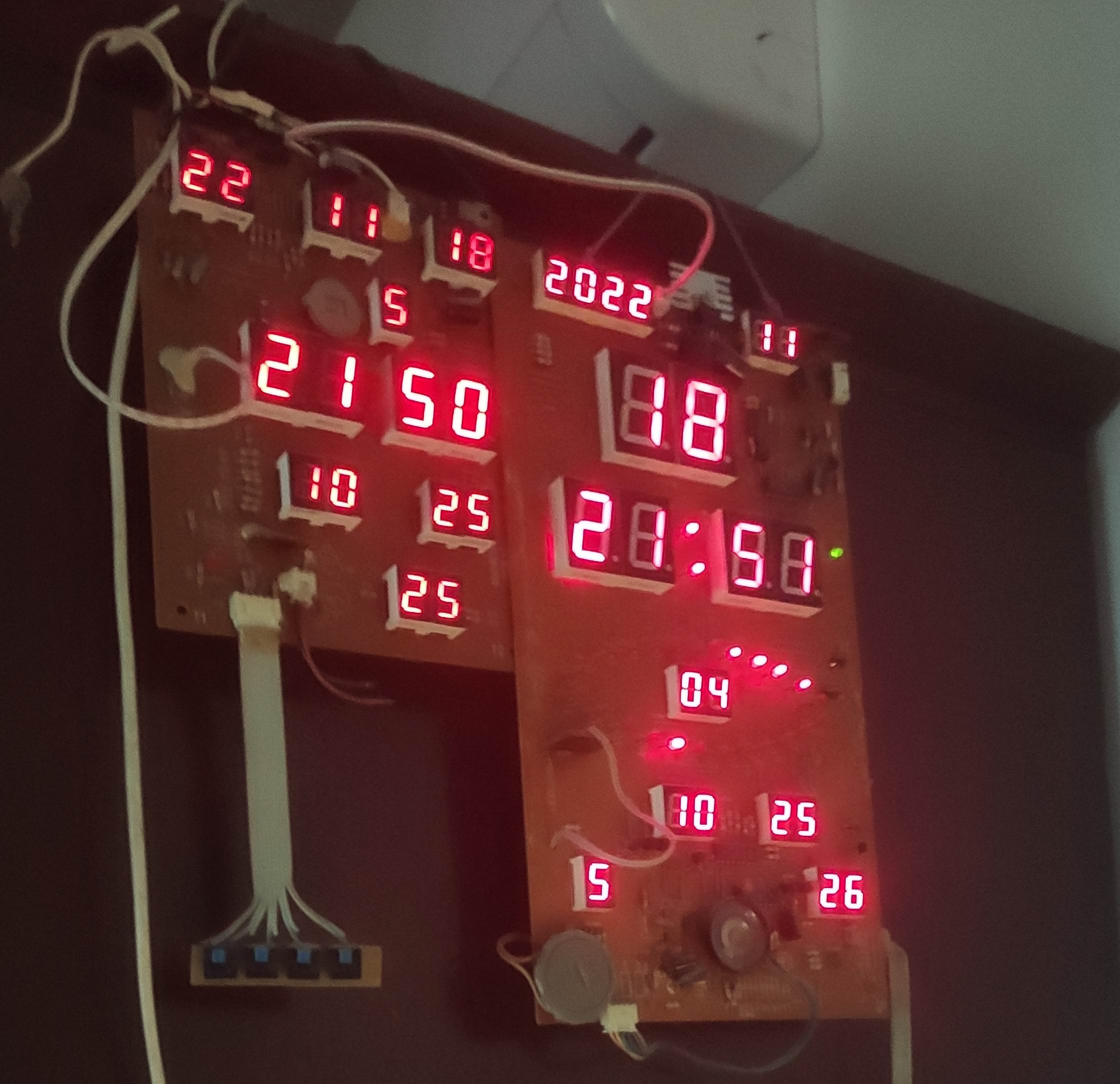

標稱功率2瓦一年耗電量近18度也不算少了。降壓到3.6V使用功耗減小到原來的1/4。室內亮度足矣。

牛啊 改的他的電源降壓的還是 自己重新配的電源
ID:460466 發表于 2022-11-20 09:40 | 顯示全部樓層

他原來的變壓器整流橋亂七八糟的全不要,直接給3.6V,既省電又不耀眼
