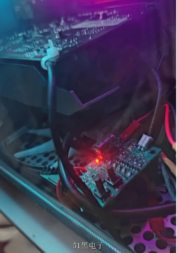

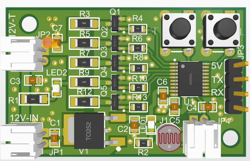

晚上夜深人靜時感覺電腦很吵,顯卡是比較老的 無法自動調速,轉的飛快,所以就做了個這么個小玩意,根據溫度,自動調速,啟停,文件里資料是一套 程序和PCB ,程序是在另一個程序上隨便改了下,寫的比較亂,但是可以用,本人已經裝到電腦上了,目前運行穩定 ,效果很好,單片機是STC8H1K08, 風扇是12V的,5檔調速,本人試了,圖片中這種風扇是可以調的沒問題, 賺點黑幣花

ID:879348 發表于 2023-1-14 11:11 | 顯示全部樓層
現在的主板就有這功能吧
ID:73080 發表于 2023-1-14 15:01 | 顯示全部樓層
主板沒有,好一點的顯卡 應該都有這功能 我的顯卡比較差
ID:584814 發表于 2023-1-17 08:27 | 顯示全部樓層
rester 發表于 2023-1-14 15:01
主板上一般都有,只是不變速度而已。
ID:1061252 發表于 2023-1-17 22:21 | 顯示全部樓層
顯卡調速沒必要,機箱還差不多,不過給家用的風扇裝一個控制還是比較有創意的啊
ID:73080 發表于 2023-1-18 21:26 | 顯示全部樓層
lingzhen1982 發表于 2023-1-17 22:21
以后抽空會搞的,再搞個家用普通風扇 根據溫度自動調速的, 這個大多數應該都有用
ID:230500 發表于 2023-1-22 18:41 | 顯示全部樓層
你這個用單片機浪費了, 這是5檔固定調速吧,  用個電位器就可以實現了!
