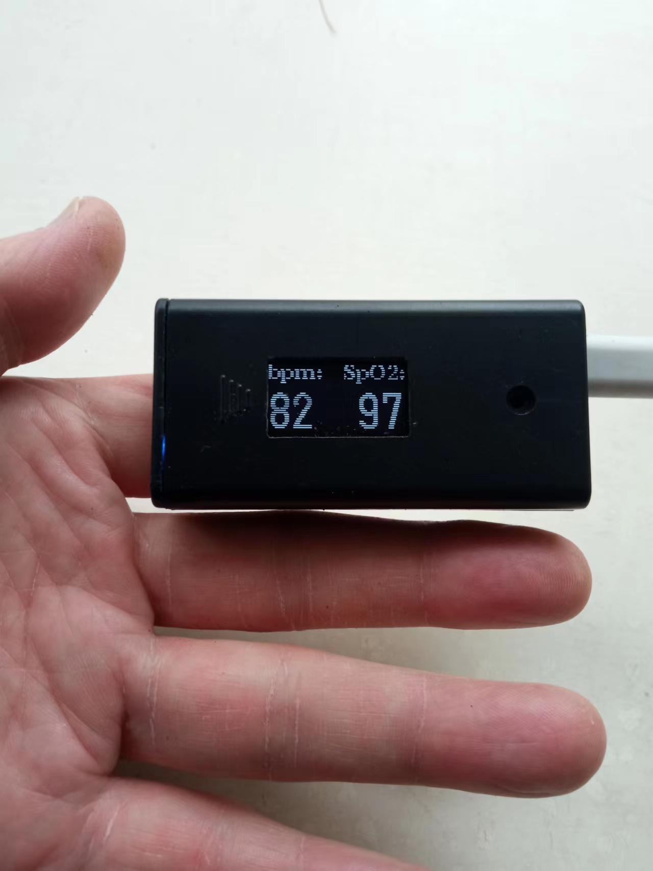

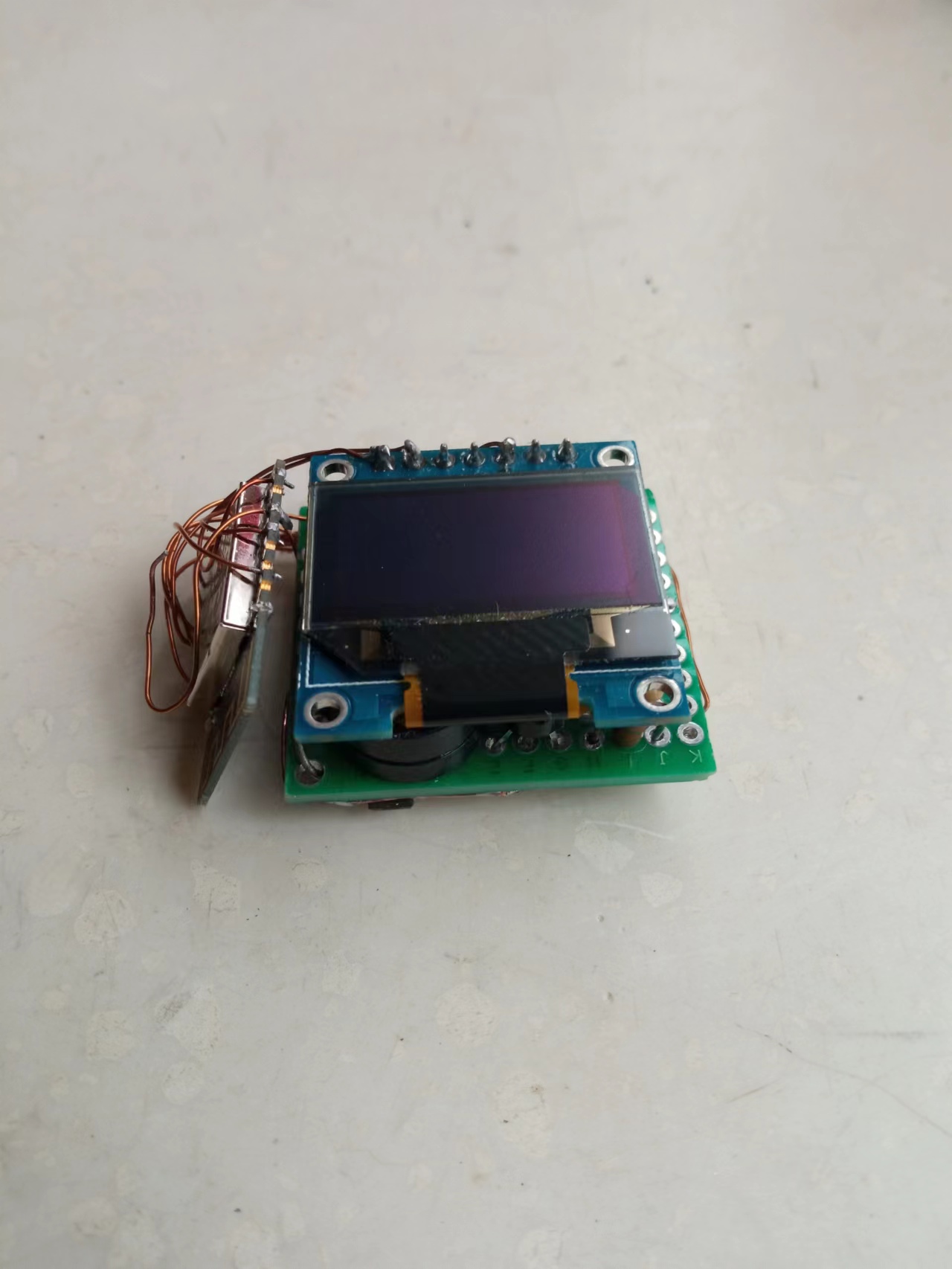

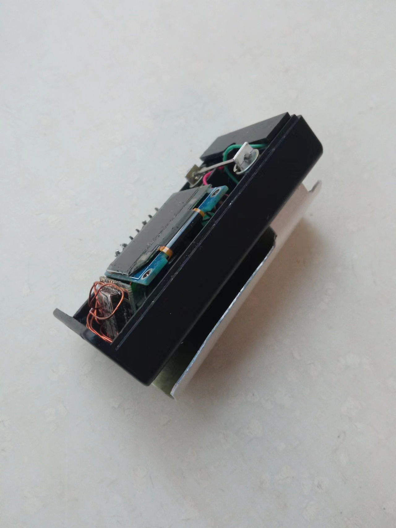

   用一片ESP-12E和一只MAX30100心率血氧傳感器模塊制做了一臺(tái)血氧儀心率。整機(jī)裝在一個(gè)兩節(jié)5號(hào)電池盒里。為了長(zhǎng)期監(jiān)測(cè)病人所以采用5伏供電。當(dāng)病人血氧飽和度低于93或者心率大于120或小于50時(shí)內(nèi)置蜂鳴器就會(huì)發(fā)出報(bào)警聲。由于MAX30100工作程序本人在BLINKER程序或者巴法云程序中都未能使其正常工作。所以該儀器目前還無法遠(yuǎn)程報(bào)警推送信息。內(nèi)部結(jié)構(gòu)圖和儀器顯示圖如下。若有需求再將程序奉上。

oled的顯示驅(qū)動(dòng)應(yīng)該調(diào)整一下,顯示好像有點(diǎn)問題。

謝謝指導(dǎo),請(qǐng)問顯示驅(qū)動(dòng)怎樣調(diào)整?我覺得像是oled的顯示屏硬件問題。

大概率是軟件問題,你可以嘗試用別人例程中的初始化程序替換一下試試。

用其它的程序以前也試過總是隔行缺矢顯示,雖然不正常但還可使用。下面是血氧儀 的程序:

內(nèi)部結(jié)構(gòu)圖。
