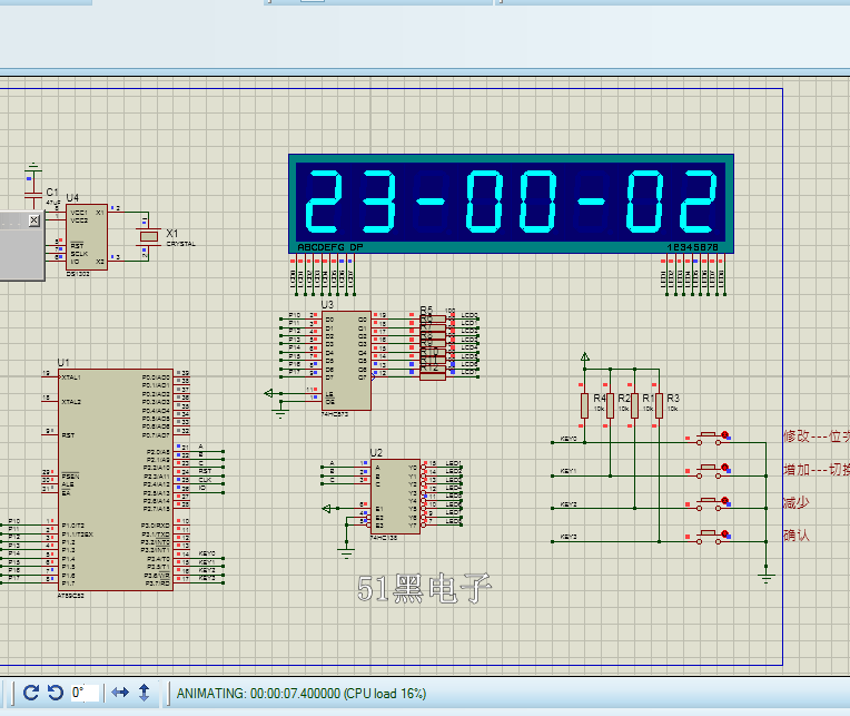

ID:1065237 發表于 2023-3-5 09:35 | 顯示全部樓層 |閱讀模式
這是我上個月所做的單片機電子時鐘仿真設計
keil4和proteus8進行模擬仿真
都是自己原創的請大家多多指教,批評指正!
單片機源程序如下:
