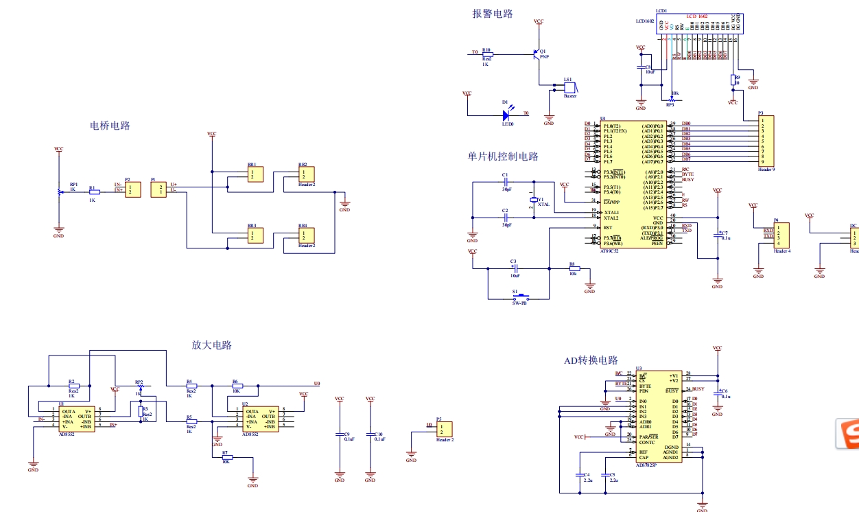

單片機電子秤程序 惠斯特電橋接四個應(yīng)變片的仿真原理圖
ID:1066771 發(fā)表于 2023-3-15 23:43 | 顯示全部樓層 |閱讀模式
仿真通過改變滑動變阻器阻值實現(xiàn)
單片機源程序如下:

ID:1077503 發(fā)表于 2023-5-14 23:00 | 顯示全部樓層
能上傳一下仿真嗎?
ID:1140248 發(fā)表于 2024-12-18 09:20 | 顯示全部樓層
@1t 發(fā)表于 2023-5-14 23:00
能上傳一下仿真嗎?
能發(fā)一下仿真圖嗎
