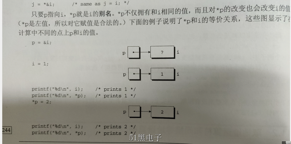

ID:401564 發(fā)表于 2023-4-20 22:10 | 只看該作者
純技術問題不要搞這種花里胡哨的東西,對于學習意義不大
什么"老王教你用示波器","七天學會單片機"......之類的,往往是沒什么用的,說它不行,它好像有點用,說它行,好像用處不大
老外的書就簡單,往往枯燥,生澀難懂,但往往能真正的學到東西,很多時候能當工具書來查資料
這是對指針的描述,幾行代碼,加黑字,很快就能理解指針了

這個更通俗易懂。用@更容易理解,但現(xiàn)在都在用*,干脆就把*當@吧。
