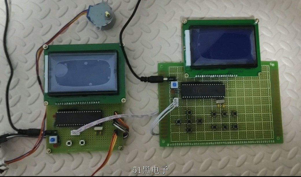

兩個板,一號板一個顯示屏十一個按鍵,二號板一個顯示屏一個LED兩個按鍵,一個類似傳送帶的部分。一號板通過顯示屏顯示物品用按鍵選擇,確認后二號板LED亮,顯示屏顯示物品準備中狀態,按下二號板按鍵燈滅,按另一個按鍵物品傳送出去。
十一個按鍵,上一頁 下一頁 確認選擇 取消選擇 確認 ,剩下六個是對應顯示屏的六個物品按哪個選哪個
制作出來的實物圖如下:
電路原理圖如下:

點菜端一共  11個按鍵
左邊的  5個按鍵是功能按鍵
    上一頁
       選擇      付    取消
    下一頁
右邊的6個按鍵是菜品按鍵
菜品 1   菜品 2  菜品 3
菜品 4   菜品 5  菜品 6
開機的時候顯示
點菜端系統
可通過按鍵更改桌號
當前桌號 【01】號
按【ok】確定
確定桌號后點
進入點菜環節
界面顯示菜單  選取時在后面做好標記
