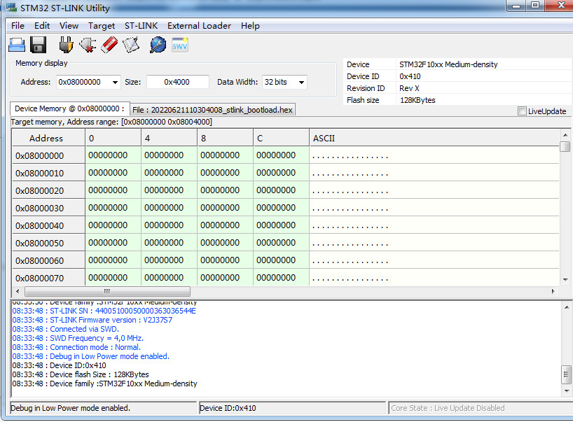

用從某寶上10元以內購買的stlink v2下載器+ST-LINK Utility進行燒錄,一般會出現或這或那的問題。雖然合X人員說可以當作STM32F103看待,即在ST-LINK Utility下可以輕易地被識別為STM32F1xx

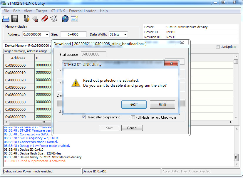

但是點擊燒錄的情況下問題就出現了

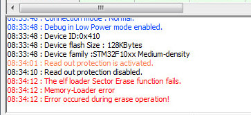

結果燒錄失敗:

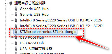

重插重插再重插,偶爾可以下載(即使下載過程出現某些警告),且在設備管理器可以被識別為stlink

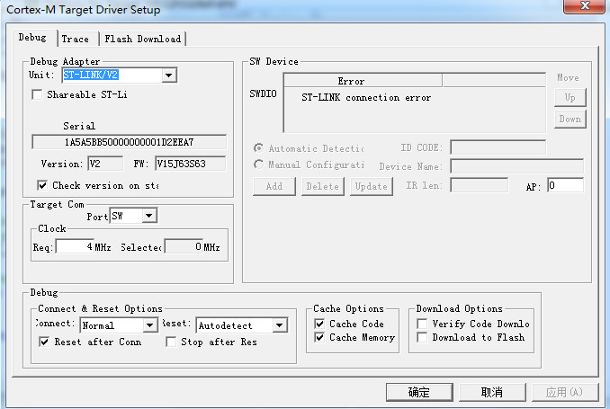

燒錄了stlink固件,還不能使用,這是燒錄后在keil中顯示的情況:

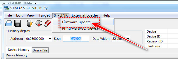

這時得用升級工具ST-LinkUpgrade對固件進行升級。方法先斷開jlinkob,用數據線接入開發板的usb typec口,插入電腦USB口,然后點擊STM32 ST-LINK Utility中的ST-LINK下的firmware update。

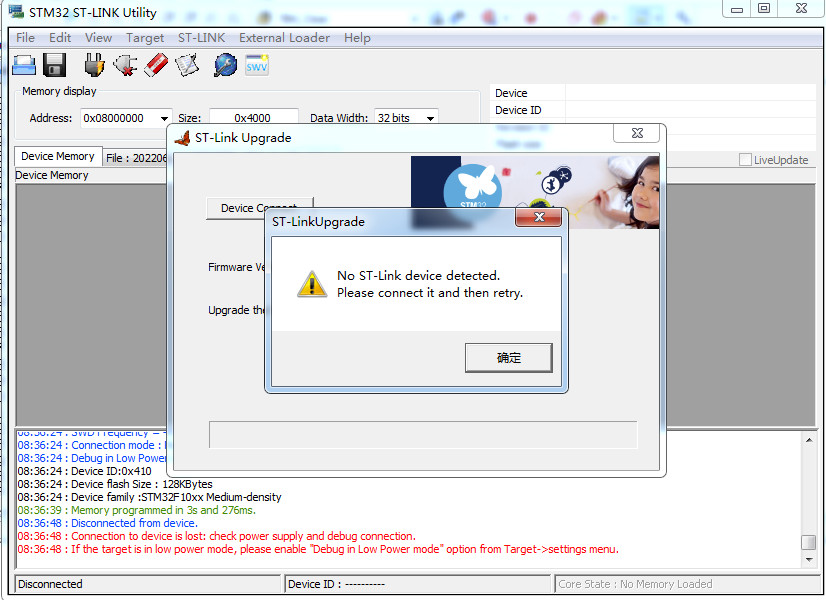

但是,很可能會出現如下提示:
特別是用文章1中提供的鏈接下載的固件,至今也無法解決如何進行升級。
用文章2中提供的鏈接下載的固件包(含工具STM32 ST-LINK Utility)中的固件,可以升級,如果不行,可以重插試試。
