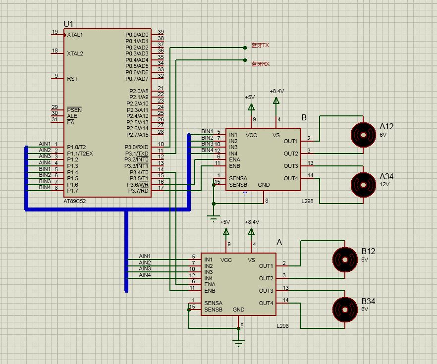

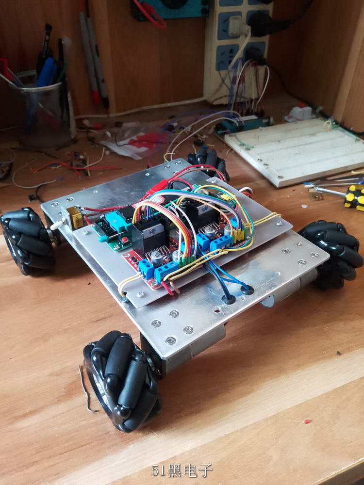

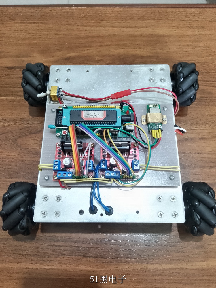

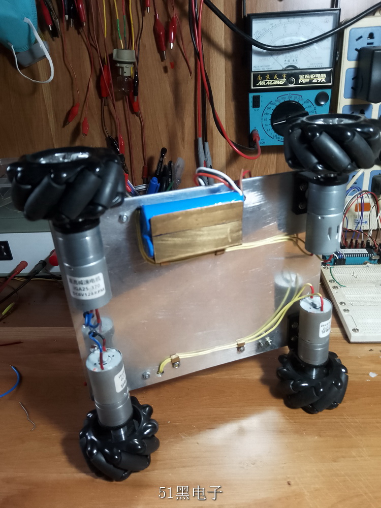

ID:891876 發表于 2023-5-9 18:32 | 顯示全部樓層 |閱讀模式
功能:前進后退、左移右移、原地360、對角行走,電源8.4v,減速比128/min,HC04藍牙模塊
制作出來的實物圖如下:
