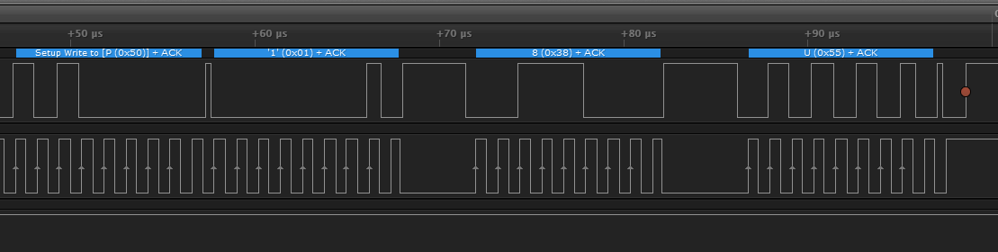

例程是往24C02的0x01地址里面連續(xù)寫入2個數據0x38和0x55,邏輯分析儀采集到的波形如下圖:

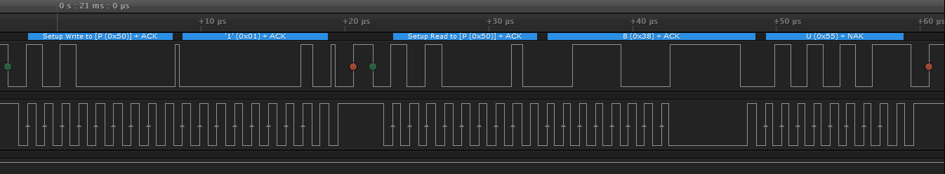

接著連續(xù)讀出0x01起始地址的2個數據
驅動成功了!

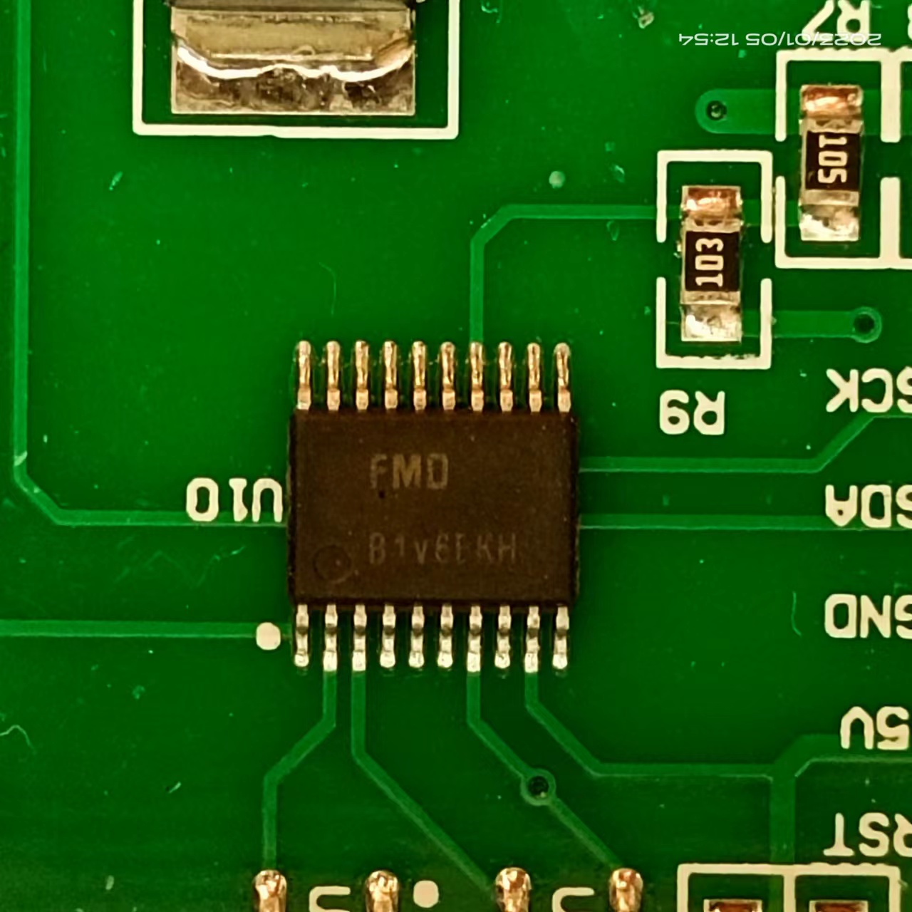

FMD B1V6BKH是單片機嗎?
ID:78835 發(fā)表于 2023-5-10 11:49 | 只看該作者

B1V6BKH估計是批次號,看絲印FMD是輝芒微的logo,你就可以看下這個封裝的規(guī)格書,找下VCC和GND的腳位,基本上可以找到對應的型號。
