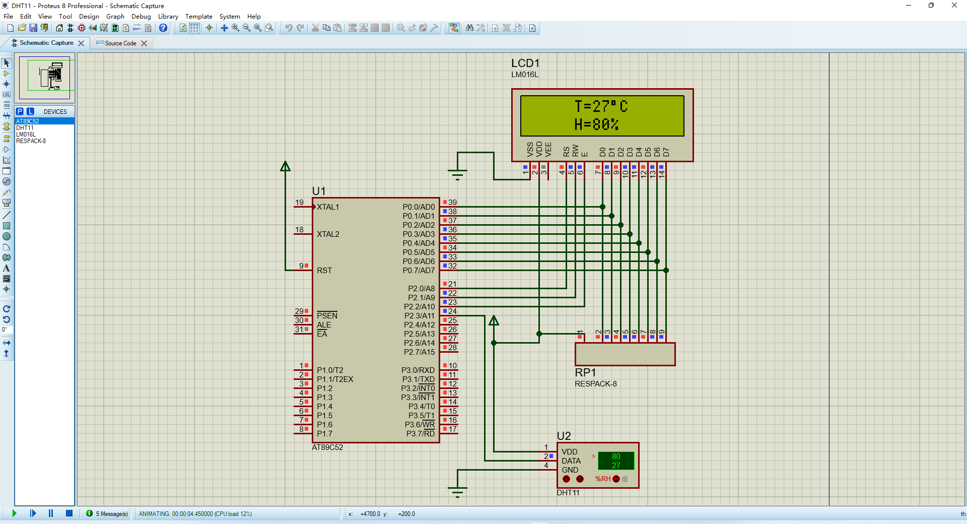

一、實驗內容
用一個DHT11溫度/濕度傳感器與單片機相連,測量環境溫度與濕度,并在LCD1602顯示溫度、濕度值,確保調節DHT11的溫度與濕度值時,其值會相應變化。
如:T=43°C
  H=75%
DHT11中一次完整的數據為40 bit,即“8 bit濕度整數”+“8 bit濕度小數”+“8 bit溫度整數”+“8 bit溫度小數”+“8 bit校驗和”,從高位開始輸出。
DHT11的測量范圍:溫度0~50 °C,精度為±2 °C,濕度20%~90%,精度為±5%。在實際應用中,溫度、濕度一般取整數部分就可以了。
二、軟件
1、Keil μVision5
2、Proteus 8.12
三、Proteus 虛擬仿真
(1)在Proteus環境中完成電路圖的設計文件。
(2)在Keil μVision下編寫C51程序,經過調試、編譯,最終生成“.hex”可執行文件。
(3)在Proteus中,將“.hex”文件加載到虛擬單片機中。
(4)在Proteus中,進行軟硬件調試仿真。
具體步驟:
1.在Proteus中創建項目
2.設計原理圖
3.源代碼編輯(在Keil C51完成)
4.系統仿真調試
5.電路與源代碼聯
Proteus中用到的元件:AT89C52、DHT11、LM016L、RESPACK-8
C51單片機:Proteus仿真DHT11溫度/濕度傳感器、LCD1602顯示溫度/濕度值
四、Keil C51編程
Keil μVision5創建項目(Project)步驟:
1.建立項目文件
2.選擇單片機型號
3.添加源程序文件到項目中
4.設置項目配置選項
5.編譯項目,生成hex文件

五、實驗結果
