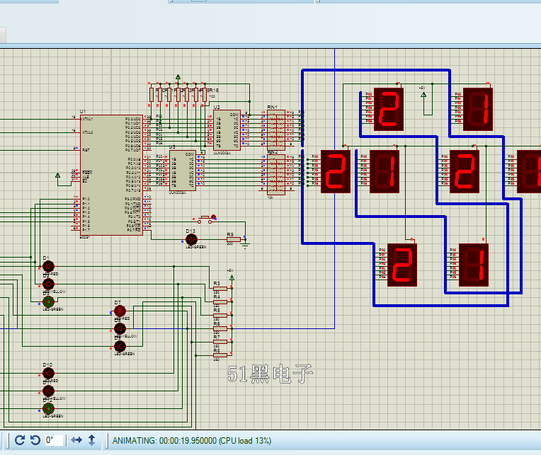

第4章 系統(tǒng)仿真與調(diào)試結(jié)果4.1系統(tǒng)仿真
利用Proteus 軟件繪制原理圖,原理圖如圖6所示。
圖6 原理圖
4.2調(diào)試結(jié)果
單擊仿真界面左下方的開(kāi)始按扭,仿真就開(kāi)始了。具體仿真過(guò)程如下:
(1)當(dāng)交通燈開(kāi)始工作后,執(zhí)行默認(rèn)狀態(tài):東西方向綠燈,南北方向紅燈,倒計(jì)時(shí)30秒,然后東西黃燈5秒,南北保持紅燈5秒,然后東西紅燈,南北方向綠燈,倒計(jì)時(shí)25秒后,南北亮黃燈5秒,東西保持紅燈狀態(tài)5秒后,重新掃描。如圖7所示:
圖7 默認(rèn)狀態(tài)
(2)當(dāng)手動(dòng)按下開(kāi)關(guān),頻率小于 15次/分時(shí),執(zhí)行狀態(tài)Ⅲ:東西方向綠燈,南北方向紅燈,倒計(jì)時(shí)50秒,然后東西黃燈5秒,南北保持紅燈5秒,然后東西紅燈,南北方向綠燈,倒計(jì)時(shí)45秒后,南北亮黃燈5秒,東西方向保持紅燈狀態(tài)5秒后,重新掃描。如圖8所示:
圖8 狀態(tài)Ⅲ
(3)當(dāng)手動(dòng)按下開(kāi)關(guān),頻率大于15次/分,小于或等于25次/分,執(zhí)行狀態(tài)Ⅱ:東西方向綠燈,南北方向紅燈,倒計(jì)時(shí)30秒,然后東西黃燈5秒,南北保持紅燈5秒,緊接著東西紅燈,南北方向綠燈,倒計(jì)時(shí)25秒后,南北方向亮黃燈5秒,東西方向保持紅燈狀態(tài)5秒后,重新掃描。如圖9所示:
圖9 狀態(tài)Ⅱ
(4)當(dāng)手動(dòng)按下開(kāi)關(guān),頻率大于25 次/分,執(zhí)行狀態(tài)Ⅰ:東西方向綠燈,南北方向紅燈,倒計(jì)時(shí)40秒,然后東西黃燈5秒,南北保持紅燈5秒,緊接著東西紅燈,南北方向綠燈,倒計(jì)時(shí)25秒后,南北亮黃燈5秒,東西保持紅燈狀態(tài)5秒后,重新掃描。如圖10所示。
圖10 狀態(tài)Ⅰ
