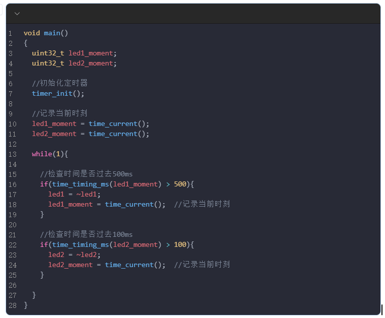

led1每秒閃爍1次,led2每秒閃爍5次。
  1. void main()
  2. {
  3.   uint32_t led1_moment;
  4.   uint32_t led2_moment;
  5.   //初始化定時器
  6.   timer_init();
  7.   //記錄當前時刻
  8.   led1_moment = time_current();
  9.   led2_moment = time_current();
  10.   while(1){
  11.     //檢查時間是否過去500ms
  12.     if(time_timing_ms(led1_moment) > 500){
  13.       led1 = ~led1;
  14.       led1_moment = time_current();  //記錄當前時刻
  15.     }
  16.     //檢查時間是否過去100ms
  17.     if(time_timing_ms(led2_moment) > 100){
  18.       led2 = ~led2;
  19.       led2_moment = time_current();  //記錄當前時刻
  20.     }
  21.
  22.   }
  23. }

ID:798322 發表于 2023-6-26 21:25 | 只看該作者
void Timer_hander(void) interrupt 19
這個中斷號是不是有問題,然后時間應該是時間差比較100 500ms,單片機的定時和晶振有關。
ID:479880 發表于 2023-6-29 11:03 來自觸屏版 | 只看該作者
玲瓏紅豆 發表于 2023-6-26 21:25
這個中斷號是不是有問題,然后時間應該是時間差比較100 500ms,單 ...
代碼不完全可用,只是用來說明思路
