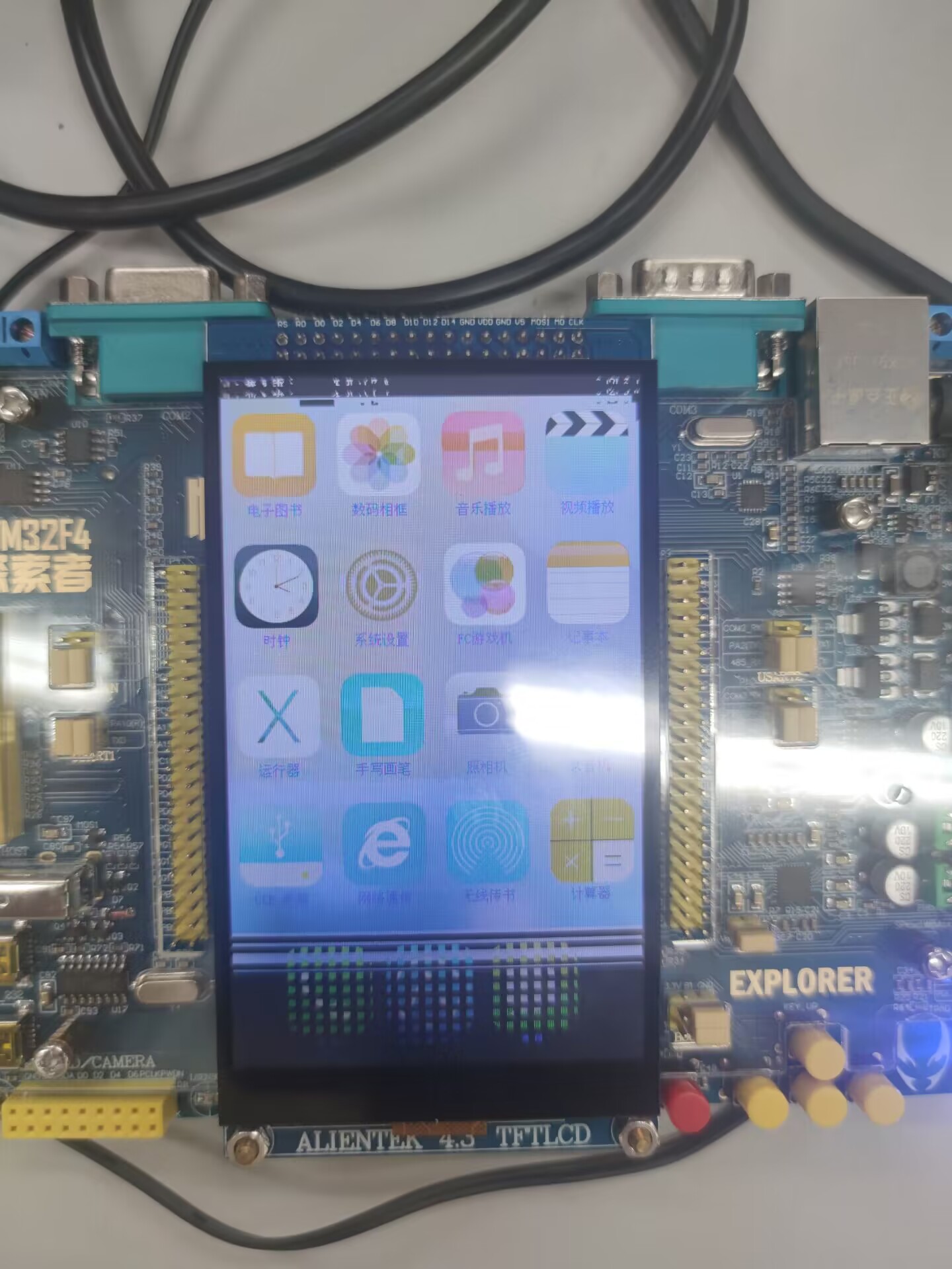

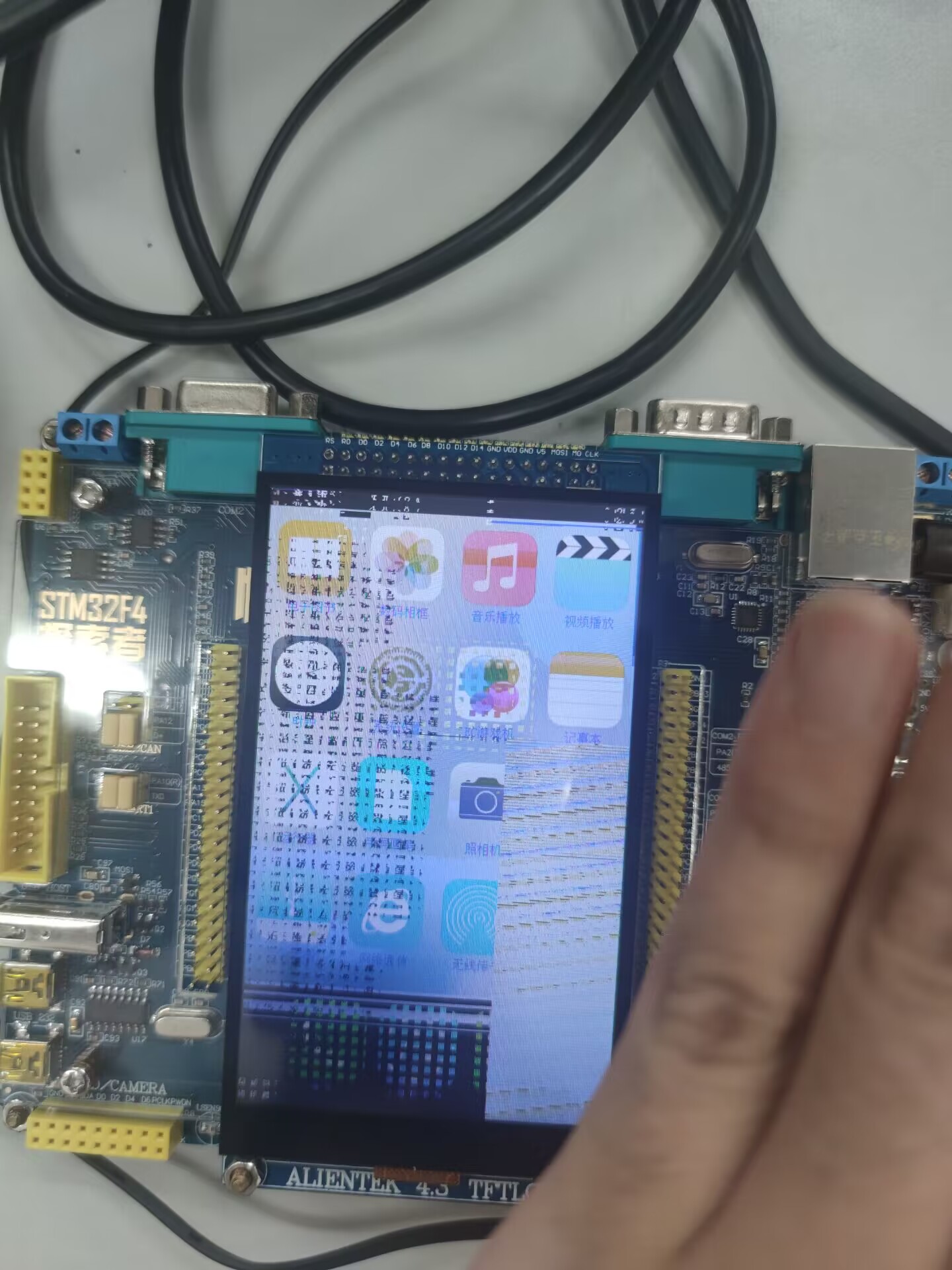

ID:1080048 發表于 2023-7-9 15:59 | 顯示全部樓層 |閱讀模式
這個板子剛上電就顯示亂碼,然后我去下載官方給的例程就直接白屏了,是屏幕壞了嗎??以下是打開屏幕,點擊其中一個app最后卡住的畫面
ID:111463 發表于 2023-7-10 15:47 | 顯示全部樓層
這應該是刷新時鐘或數據受到了影響,需要檢查一下程序或者外部干擾
ID:517951 發表于 2025-1-30 08:27 | 顯示全部樓層
顯示屏正常使用通常沒那么容易壞, 可以修改一下FSMC的時序, 我用的也跟你一樣的探索者407板子, 3.5寸9488的IC, 用起來也有顯示不正常的問題, 修改了FSMC的時序就能正常顯示了.
