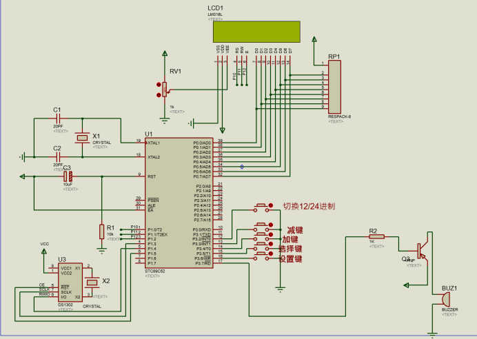

一、系統方案
本設計采用STC89C52作為主控制器,DS1302計時,液晶1602顯示,按鍵設置時分秒,鬧鐘,實際時間走時達到鬧鐘時間,蜂鳴器報警提醒。
二、硬件設計
原理圖如下:
三、單片機軟件設計

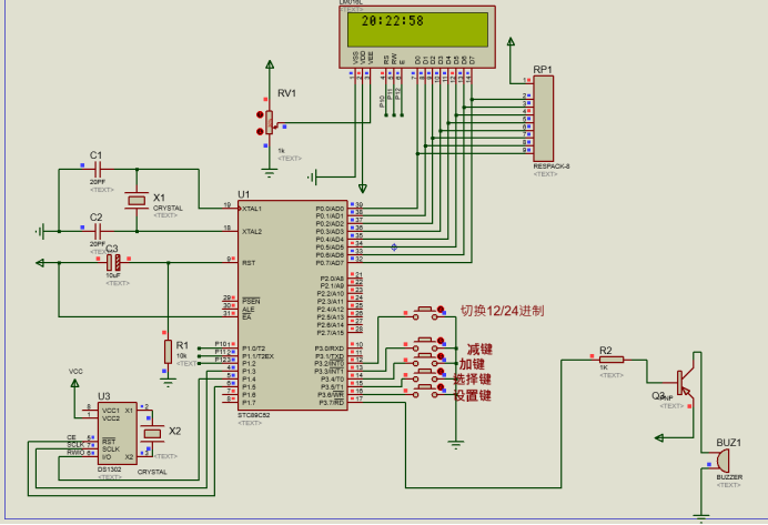

四、proteus仿真設計
Proteus軟件是一款應用比較廣泛的工具,它可以在沒有硬件平臺的基礎上通過自身的軟件仿真出硬件平臺的運行情況,這樣就可以通過軟件仿真來驗證我們設計的方案有沒有問題,如果有問題,可以重新選擇器件,連接器件,直到達到我們設定的目的,避免我們搭建實物的時候,如果當初選擇的方案有問題,我們器件都已經焊接好了,再去卸載下去,再去焊接新的方案的器件,測試,這樣會浪費人力和物力,也給開發者帶來一定困惑,Proteus仿真軟件就很好的解決這個問題,我們在設計之初,就使用該軟件進行模擬仿真,測試,選擇滿足我們設計的最優方案。最后根據測試沒問題的仿真圖紙,焊接實物,調試,最終完成本設計的作品。
