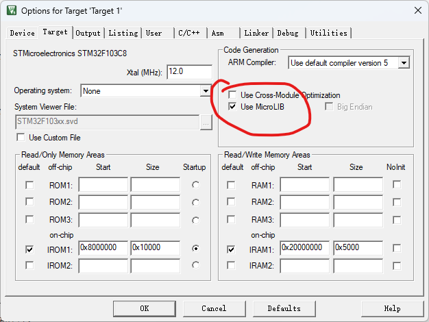

ID:1062017 發表于 2023-12-11 14:46 | 顯示全部樓層
ID:1062017 發表于 2023-12-11 14:48 | 顯示全部樓層
串口發送標志位是USART_FLAG_TXE,可以把USART_FLAG_TC換掉試試
ID:1062017 發表于 2023-12-11 15:26 | 顯示全部樓層
hezhiwei 發表于 2023-12-11 14:48
ID:1062017 發表于 2023-12-11 15:28 | 顯示全部樓層
或者需要在keil->魔術棒->target中把microlib勾上,如果是scanf的話,不要使用中斷
