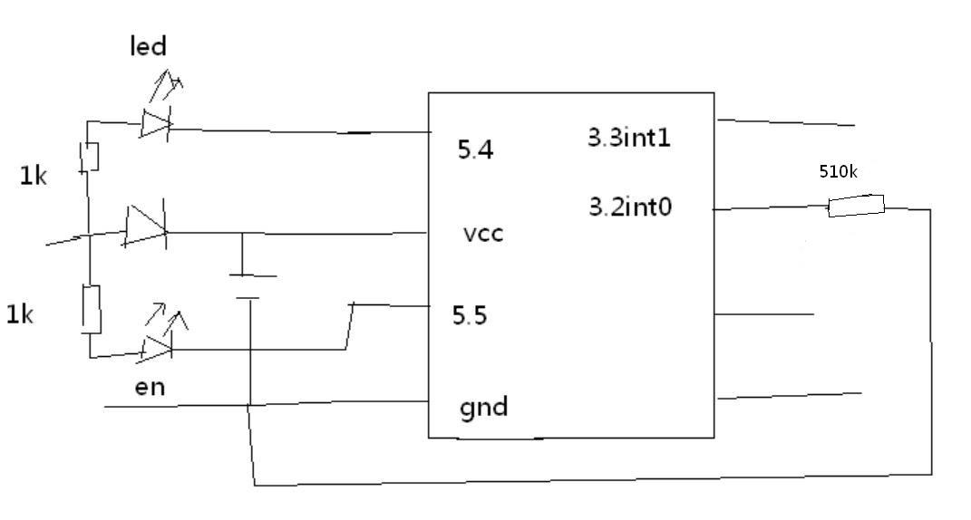

ID:1062408 發表于 2023-8-3 13:07 | 顯示全部樓層 |閱讀模式
高手看一下什么問題,負極要斷電兩下才能換擋,程序思路就是按下的時候就是斷電的時候進低功耗ua模式,接通count加1,3.2高阻模式 手電驅動斷電換擋.JPG
單片機源程序如下:

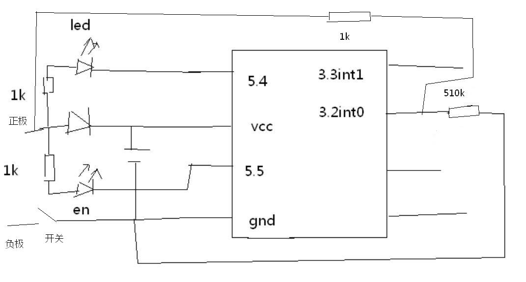

ID:1062408 發表于 2023-8-4 07:26 | 顯示全部樓層
這個是510k當成開關了,不對我要的是負極當開關斷一次電換一個檔,使用時開關時接通的,斷一次換一個檔,注意點是開關斷開時要進入低功耗ua模式,斷開時3.2是低電平,接通是高電平
ID:1062408 發表于 2023-8-4 07:28 | 顯示全部樓層
把圖片改了下
ID:123289 發表于 2023-8-4 09:31 | 顯示全部樓層
改成將芯片GND斷開,它還能工作么?

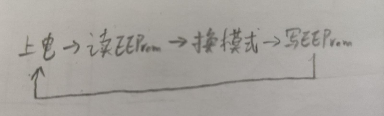

ID:213173 發表于 2023-8-4 09:50 | 顯示全部樓層
咯上 發表于 2023-8-4 07:26
這個是510k當成開關了,不對我要的是負極當開關斷一次電換一個檔,使用時開關時接通的,斷一次換一個檔, ...
開關接負極,斷開就沒有電源哪來什么低功耗ua模式,完全無功耗了。想要用電源開關換檔就要利用低壓中斷,EEPROM保存當前狀態,下次得電,先讀EEPROM,再換擋。

ID:161164 發表于 2023-8-4 11:47 | 顯示全部樓層
咯上 發表于 2023-8-4 11:39
這個對壽命有影響,不會吧換一次檔就存一次?
要用循環寫入算法
每次寫在新地址
1k EEProm = 1024Byte x 100000 = 102400000
你每秒按一下,要按102400000/3600/24/365 = 3.25年才可能有影響

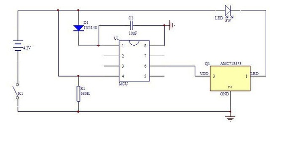

ID:1062408 發表于 2023-8-4 12:21 | 顯示全部樓層
https://tieba.baidu.com/p/7528586913
參考下這個帖子他的是匯編,看不懂
ID:1062408 發表于 2023-8-4 12:23 | 顯示全部樓層
1) 原理分析:上圖原理圖中,(+)圓圈接LED正極,(-)圓圈接LED負極;二極管D1與電容C1組成單片機MCU電源,其作用是用于電筒斷電后,能給單片機提供幾秒的連續應急電源,D1于用斷電后防止MCU電源上的電反向流出;C1調節斷電維持時間,增大C1,可以延長手電筒斷電換檔時間,不會復位!MCU中1腳是IC電源正極,8腳是負極,4腳用于斷電檢測,R1是其下拉電阻,6腳控制LED(實際是通過恒流IC-AMC7135的電源正極來控制LED功能);Q1是三個恒流IC-AM7135并聯,每個恒流IC通過電流大約是350mA。
2) 電路工作過程:當K1開關接通時,4腳為高電位,MCU正常工作在第一檔功能,在K1快速斷開,接通時,MCU的4腳在開關斷開時,檢測到低電位,(由于C1上的電被D1二極管反向截止,通過R1下拉電阻到負極);當4腳為低電位,單片機MCU關閉輸出,LED不亮,同時進入睡眠模式(睡眠模式時,單片機的工作電流很小,幾個uA),這樣可以延長C1工作時間,也就是開關K斷電時間!當開關K接通時,MCU的4腳被單片機內部上拉電阻接通到電池正極,為高電位,MCU被喚醒,通過MCU程序被執行下一檔功能(對6腳進行控制);再按開關,MCU如此循環工作!此手電筒為5檔功能(強光,中光,弱光,爆閃,SOS閃),當然也可以自行編程其功能!
3)如果要把MCU腳位全部利用起來,可以增加檔位選擇功能,如把2腳接負極,則手電筒只有2檔,如3腳接負極,則手電筒有3檔功能,7腳接負極,手電筒為4檔,所有3個腳不接負極,為默認5檔功能,有的在PCB板上把此三腳畫成五角星。
4)注意:此貼能火的話,再附PCB圖紙,程序!
-- 覺得好的話,麻煩回個貼哦!
---為滿足手電愛好者的動手興趣,特附上PCB圖,可直接打印1:1大小,另再附上原程序,供單片機愛好者參考!
---程序是義隆單片機,型號是EM78P153K
---本人不是專業手電制作者,只是一位有點喜好者,舊電筒線路板壞了,工作之余,特為止重新制作了,包PCB,程序;呵呵。。以上資料大家業余學習參考!
**********怎么不可以傳送附件?只能傳圖片格式!版主有方法嗎?****************
*****************原程序供大家參考****************************

你繞了這么大圈子,直接說是為了改裝成品手電筒不就得了。利用電源開關做觸發信號換擋。無需EEPROM。低功耗模式可有可無,在于操作時間間隔需求和蓄能電容大小。基本可以按流水燈程序寫。
ID:1062408 發表于 2023-8-5 08:36 | 顯示全部樓層
wulin 發表于 2023-8-5 06:50
你繞了這么大圈子,直接說是為了改裝成品手電筒不就得了。利用電源開關做觸發信號換擋。無需EEPROM。低功 ...
關斷一般1s或幾s還是要的,所以說低功耗必須要的,電容一般就幾uf撐不了多久,我要的是換擋要換io口的,他這個用了pwm只用一個io口這種驅動我也有好幾個,我想做沒有pwm完全恒流的驅動,能不能按照我發帖的要寫一個程序
ID:1062408 發表于 2023-8-5 08:39 | 顯示全部樓層
聲明下我不是用于傷腰用途,網上也能買到不值錢就是郵費貴點舍不得買,還有程序比較靈活能隨便改
ID:1090753 發表于 2023-8-5 08:40 | 顯示全部樓層
不是,你把按鍵復位改一下
ID:213173 發表于 2023-8-5 10:49 | 顯示全部樓層
咯上 發表于 2023-8-5 08:36
關斷一般1s或幾s還是要的,所以說低功耗必須要的,電容一般就幾uf撐不了多久,我要的是換擋要換io口的, ...
程序基本構架很簡單,可能在調試中需要略做修改。芯片不同,510K電阻未必恰當。

ID:1062408 發表于 2023-8-5 14:44 | 顯示全部樓層
wulin 發表于 2023-8-5 10:49
睡眠代碼要寫成這樣才能斷電睡眠
IT0 = 1;                //INT0 下降沿中斷
                        IE0 = 0;                //清除外中斷0標志位
                        _nop_();
                        _nop_();
                        EX0 = 1;                //INT0 允許中斷
                        _nop_();
                        _nop_();
                        PCON |= 0x02;        //Sleep
                        _nop_();
                        _nop_();
                        _nop_();
還有510k并了個103電容才成功,不然就出現按幾下才換檔現象,還有3.2是高阻模式,如果不并103改代碼能成功嗎?下面放出我并103成功的代碼

ID:1062408 發表于 2023-8-5 23:22 | 顯示全部樓層
現在試這代碼又可以了,之前在負極到電容負串了1k電阻用了測量斷電時電流是否是ua級別,可能就是串了這個電阻就失敗了,現在取消掉了就可以了,不過電容要大點的要大于47uf不然3.6v以下無法換擋,還有510k要并103電容,不并換擋一會行一會又玄學不行搞不懂,我用的是3.2高阻,搞這個一會行一會不行調了好久真的有點玄學
ID:60656 發表于 2023-8-13 22:04 | 顯示全部樓層
咯上 發表于 2023-8-5 23:22
現在試這代碼又可以了,之前在負極到電容負串了1k電阻用了測量斷電時電流是否是ua級別,可能就是串了這個 ...
如果有lvd 檢測 檢測到低于一定電壓直接睡眠 上電后模式加 能實現你的斷電換擋嗎可以試試, 電容維持不復位可以 選低頻低功耗的mcu
