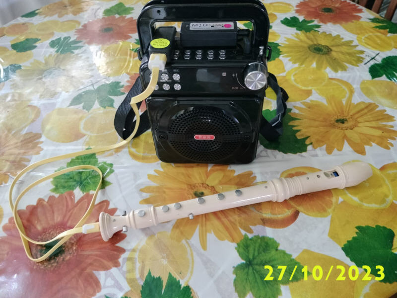

這次演出除了拉弦電子琴,還有電豎笛,由于擔心藍牙在復雜環境會失聯,全部電子樂器都改為有線連接,包括電豎笛,實驗證明,MIDI有線連接不必固守31250BPS的MIDI標準,用115200BPS也可以,不會有誤碼。
電豎笛領奏:
https://www.ixigua.com/727277050 ... 823b8bca00d5a607275
https://www.ixigua.com/7272770500147970601?logTag=5823b8bca00d5a607275
