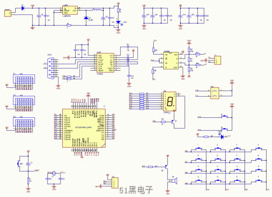

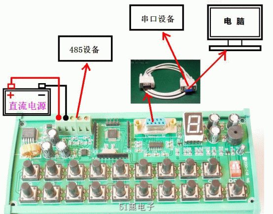

基于STC12C5A60S2單片機設計的一款硬件串口工具 可以自由發(fā)送串口數(shù)據 模擬通訊數(shù)據
ID:280979 發(fā)表于 2023-8-31 13:02 | 顯示全部樓層 |閱讀模式
【聲明】此程序僅用于學習與參考,引用請注明版權和作者信息!
         一次最多發(fā)送20組數(shù)據,大于這個數(shù)據就不再發(fā)送
