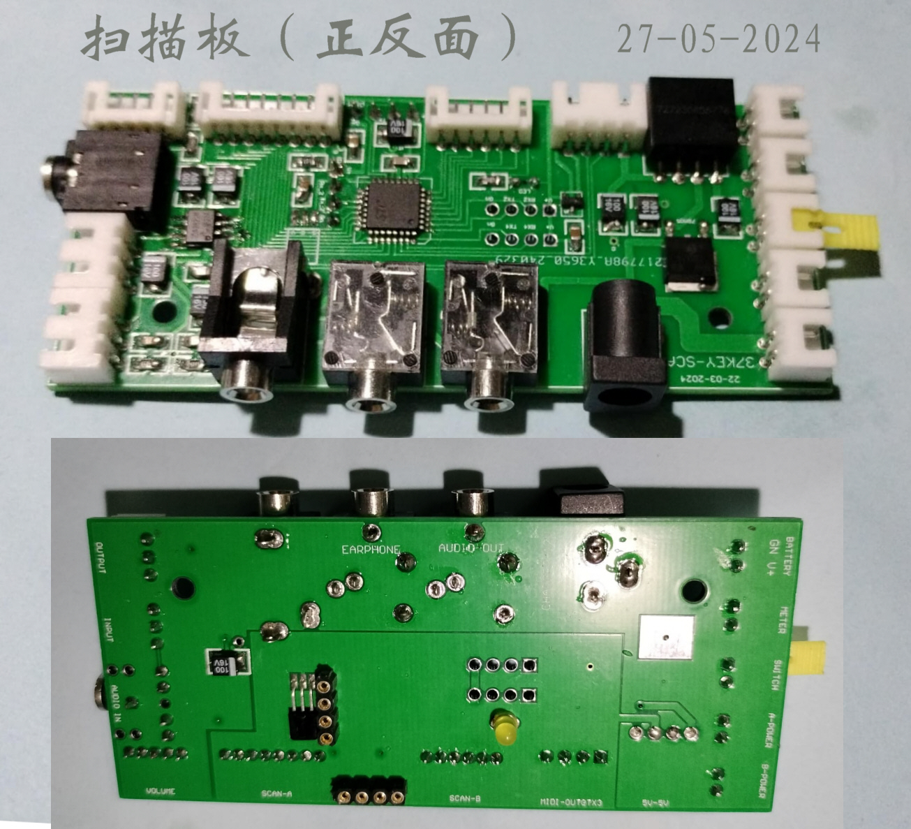

第三款掃描板正反面。

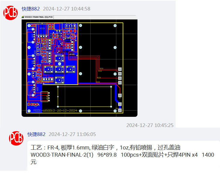

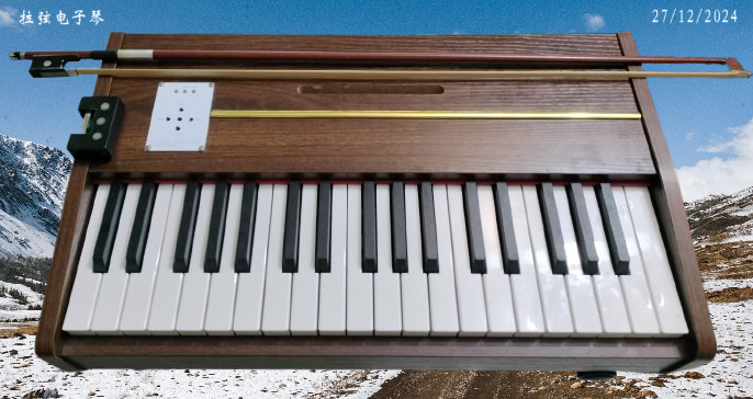

經過8年的網上學習和咱們的強大供應鏈,終于開始制作100臺拉弦電子琴了。
這是最后的控制板:
