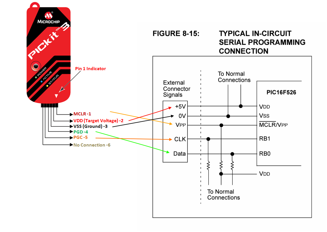

    程序下載的接口,用pickit3怎么接,知道的畫個圖,萬分感謝

PICkit3 接口  PIC16F526接線方法
