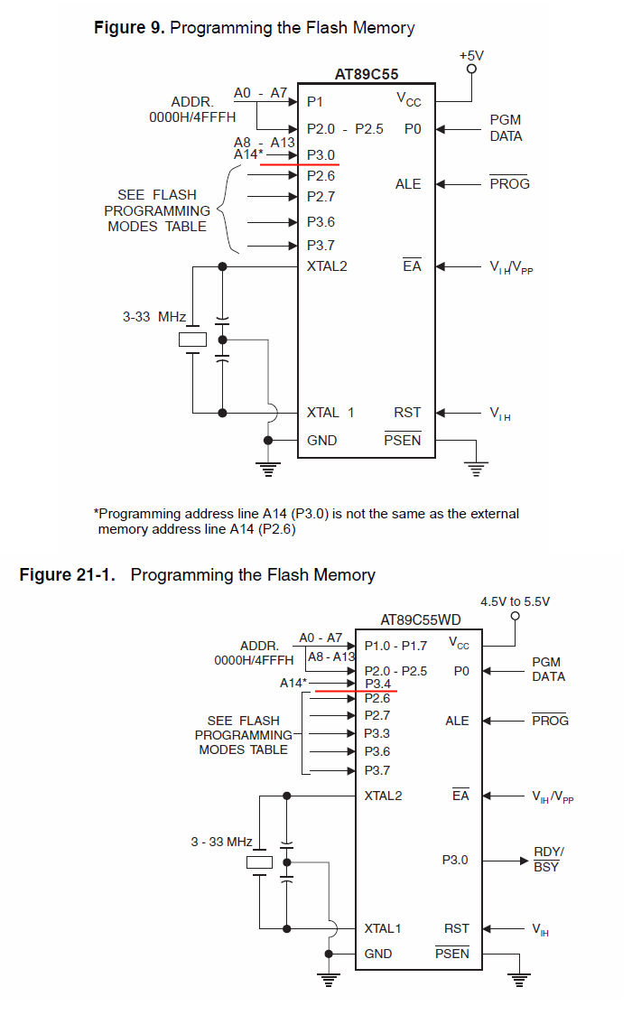

我也想做這個,但看到說是不能編程 AT89C55WD,注意不能有后綴WD,只能編程AT89C55,就不想做了,不知是不是真的不能編程 AT89C55WD,只能編程 AT89C55,有用過的指導一下,謝謝
ID:164988 發表于 2023-9-17 12:59 | 顯示全部樓層
我早期用的51編程器在對芯片進行燒錄時需識別被燒錄芯片的特征字,后綴WD的芯片為該型芯片增強型,查不到特征字,也燒錄不了。
ID:155507 發表于 2023-9-17 15:07 | 顯示全部樓層
lxm41577 發表于 2023-9-17 10:00
我也想做這個,但看到說是不能編程 AT89C55WD,注意不能有后綴WD,只能編程AT89C55,就不想做了,不知是不 ...
這兩個芯片AT89C55WD 和AT89C55,看不出有什么不同。編程都是一樣的。
你自己看一下元件手冊吧。
doc1921.pdf
501.41 KB, 下載次數: 1
doc0580.pdf
447.54 KB, 下載次數: 1

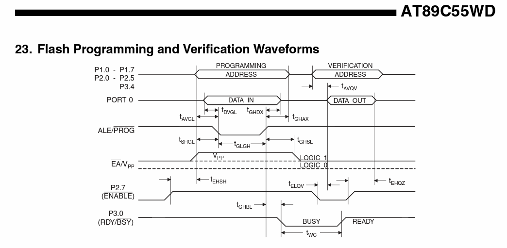

ID:155507 發表于 2023-9-17 17:02 | 顯示全部樓層
找到有不一樣的了。
A14 地址端口不一樣。
RDY/BSY 端口也是不一樣。
ID:72649 發表于 2023-9-18 22:01 來自觸屏版 | 顯示全部樓層
