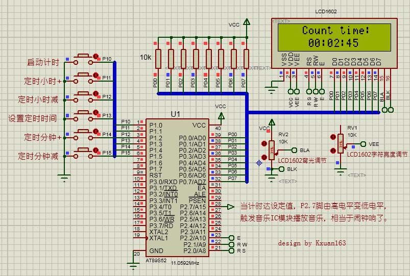

LCD1602 AT89s52單片機定時鬧鐘_我編程及制作(代碼完整,C51編譯通過)
仿真截圖1_設置定時時間:
仿真截圖2_正在計時:
//源程序名:a_clock.c

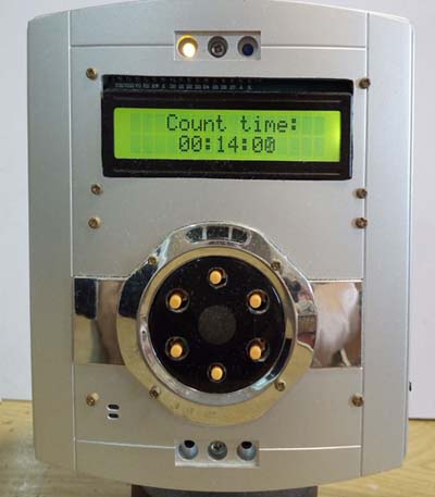

ID:858964 發表于 2023-10-5 17:17 | 只看該作者
以下是實物外觀,  6個橙黃色按鈕用于設置定時時間,外殼拆取自別的報廢儀器。
