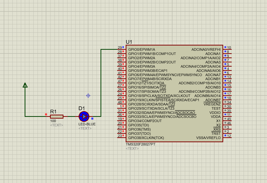

Proteus仿真DSP點亮第一個燈,歷時3天,網上找的例程
ID:899981 發表于 2023-10-14 17:53 | 顯示全部樓層 |閱讀模式
如題,其他的都不亮,只有這個亮了。
單片機源程序如下:

  4. /*    GPIO0,1,2,3  --> LED
  5. *
  6. */
  7. /////////////////////////////////////////////////////////
  8. //   Header include
  9. #include "DSP28x_Project.h"
  10. //#pragma CODE_SECTION(EPwm1_timer_isr, "ramfuncs");
  11. //#pragma CODE_SECTION(EPwm2_timer_isr, "ramfuncs");
  12. /////////////////////////////////////////////////////////
  13. //   defined
  14. #ifdef TOFLASH
  15. extern void MemCopy(Uint16 *SourceAddr, Uint16* SourceEndAddr, Uint16* DestAddr);
  16. extern Uint16 RamfuncsLoadStart;
  17. extern Uint16 RamfuncsLoadEnd;
  18. extern Uint16 RamfuncsRunStart;
  19. #endif
  20. void main(void)
  21. {
  22.         InitSysCtrl();
  23.         InitGpio();
  24.         InitSciaGpio();
  25.         DINT;
  26.         InitPieCtrl();
  27.         IER = 0x0000;
  28.         IFR = 0x0000;
  29.         InitPieVectTable();
  30. #ifdef TOFLASH
  31.         MemCopy(&RamfuncsLoadStart, &RamfuncsLoadEnd, &RamfuncsRunStart);
  32.         InitFlash();
  33. #endif
  34.         for (;;)
  35.         {
  36.                 GpioDataRegs.GPATOGGLE.bit.GPIO0 = 1;
  37.                 DELAY_US(100000L);
  38.         }
  39. }
Proteus8.15仿真(不可用其他版本)程序下載: F28027_LED.rar (364.17 KB, 下載次數: 9)
