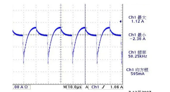

各位大俠,請問下圖用示波器測得電解電容的電流是紋波電流嗎?如果不是的話,用示波器怎麼測?謝謝!
示波器測得電解電容電流波形
示波器測得電解電容電流波形
ID:472504 發表于 2023-11-4 12:03 | 顯示全部樓層
是紋波電壓。應用環境不知道,別人怎么回答你
ID:883242 發表于 2023-11-4 15:04 | 顯示全部樓層
zxxay 發表于 2023-11-4 12:03
只能看出來是個50kHz硬開關的電源。
ID:307084 發表于 2023-11-4 15:41 | 顯示全部樓層
Hephaestus 發表于 2023-11-4 15:04
只能看出來是個50kHz硬開關的電源。
此為電流波形圖,電流RMS 595mA,此值是不是紋波電流?
ID:307084 發表于 2023-11-6 13:31 | 顯示全部樓層
各位大師,那電解電容端量測出來的電流波形,那個RMS值是不是紋波電流呢?
ID:883242 發表于 2023-11-6 13:54 | 顯示全部樓層
hzcxdong 發表于 2023-11-4 15:41
你連直流耦合還是交流耦合都不說,波形圖中有效信息都藏起來了。
ID:307084 發表于 2023-11-6 15:31 | 顯示全部樓層
Hephaestus 發表于 2023-11-6 13:54
不好意思,是直流耦合 帶寬20MHz
