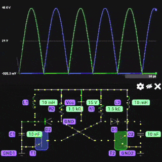

我的ZVS
這電路,原理跟多諧震蕩器相似,
但輸出的不是方波,如果停震,則兩管都飽和,
這種電路必須以二極管耦合,既保證LC運(yùn)作暢順,亦避免管子被過(guò)份驅(qū)動(dòng)。

網(wǎng)連功能失效,那就在此補(bǔ)發(fā)。
大的那個(gè)圖,本來(lái)昨天是刪掉了才發(fā)帖的。

此電路的靈感來(lái)自集成電路555,
不過(guò),三個(gè)電阻不是相等,而是 1:98:1,這個(gè)窗口比較器控制的,不是RS觸發(fā)器而是直接驅(qū)動(dòng)開關(guān)管。

LhUpBJT 發(fā)表于 2023-11-20 23:50
這電路是我瞎搗鼓的,但網(wǎng)上有類似的電路卻多了去!
兩個(gè)線圈共用鐵芯,原本的兩個(gè)ZVS電容合而為一(跨接于集極),據(jù)說(shuō)還真的有點(diǎn)能耐,故障亦不多。
電感電容串聯(lián)起來(lái),就這樣接于恒壓直流電源上,能動(dòng)嗎?!
這是看到某期刊中談?wù)?E類功放 后產(chǎn)生的疑問(wèn),但現(xiàn)在我看到,這真的行。

LhUpBJT 發(fā)表于 2023-11-21 00:06
不過(guò),三個(gè)電阻不是相等,而是 1:98:1,這個(gè)窗口比較器控制的,不是RS觸 ...
這個(gè)電路仿真動(dòng)圖是用什么軟件做的啊
