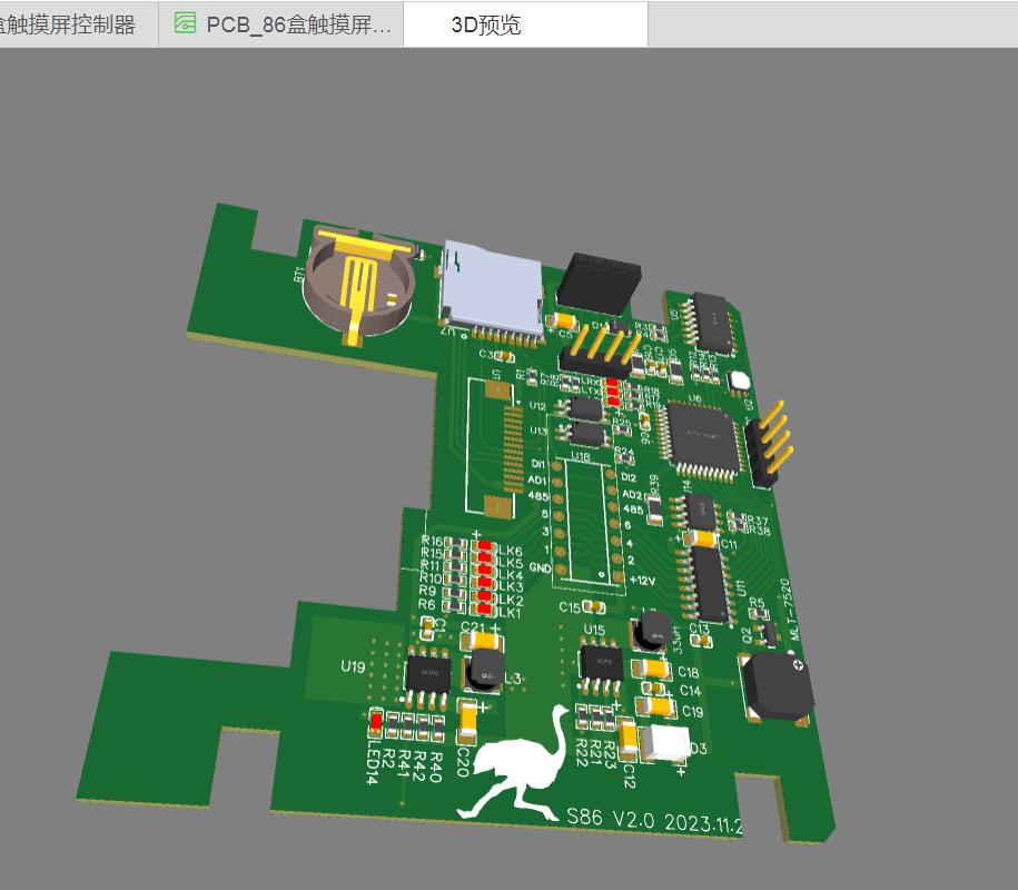

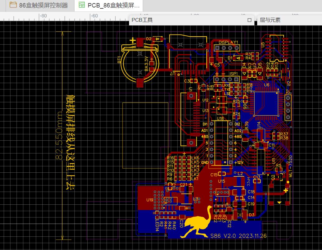

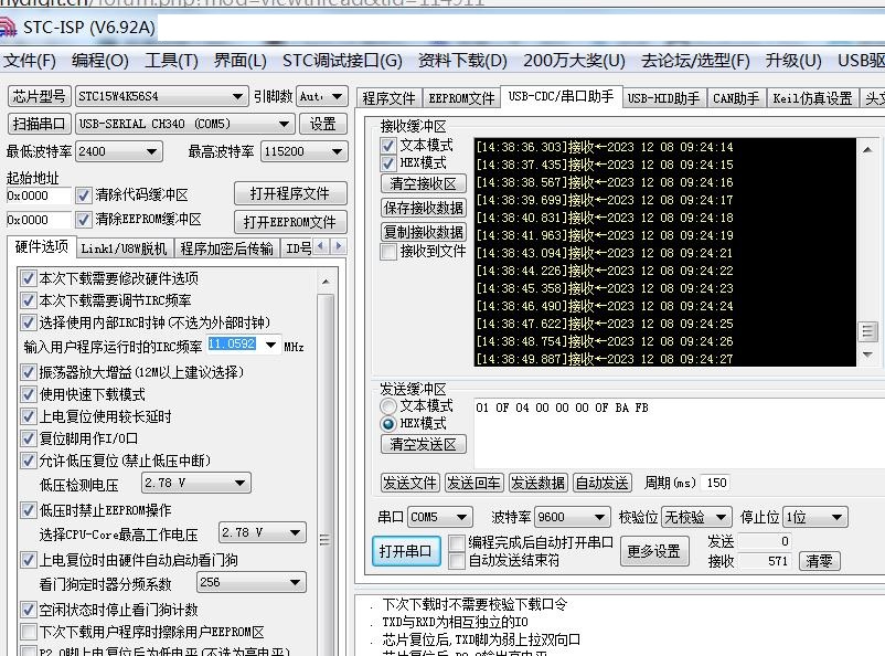

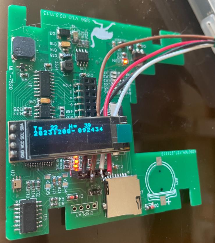

//新時鐘芯片搞定,讀寫都可以,在OLED屏和串口正常顯示,溫濕度參數和時間日期參數
制作出來的實物圖如下:

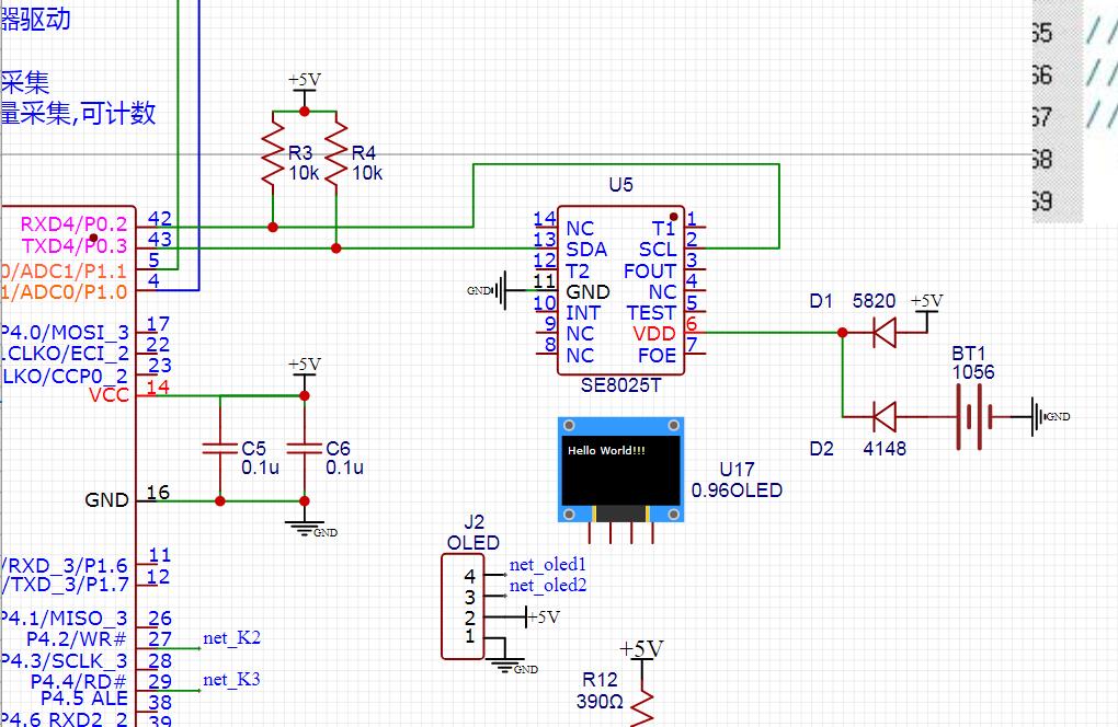

電路原理圖如下:
STC15W4K56S4單片機源程序如下:
