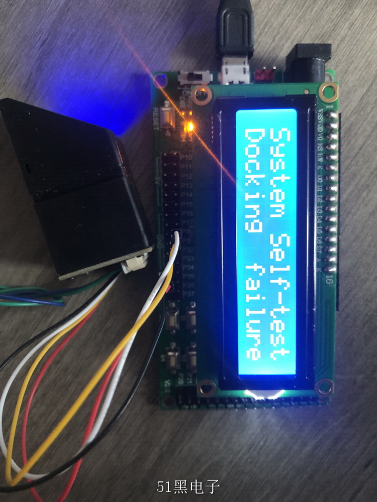

求助大佬,51單片機控制AS608指紋模塊卡在對接怎么解決
ID:1103416 發表于 2023-12-9 14:43 | 顯示全部樓層 |閱讀模式
附我的代碼,及板子圖片

ID:883242 發表于 2023-12-9 21:24 | 顯示全部樓層
用邏輯分析儀或示波器看下波形,是否符合通訊協議。

ID:1103416 發表于 2023-12-10 08:41 | 顯示全部樓層
Hephaestus 發表于 2023-12-9 21:24
沒有邏輯分析儀咋辦

現在的情況是板子啟動卡在對接,用上位機測試程序連接指紋模塊后才能進入功能,但是功能會卡住。還有就是在上位機測試程序接通情況下重啟板子,修改指紋模塊的波特率為9600 或19200都能過對接,但是也是卡在后續功能。
ID:648281 發表于 2023-12-11 11:18 | 顯示全部樓層
1、看看開發板晶振是多少,這個要確定
2、根據晶振計算波特率初值,不能錯啦
3、采用不同的波特率和AS608對接測試
