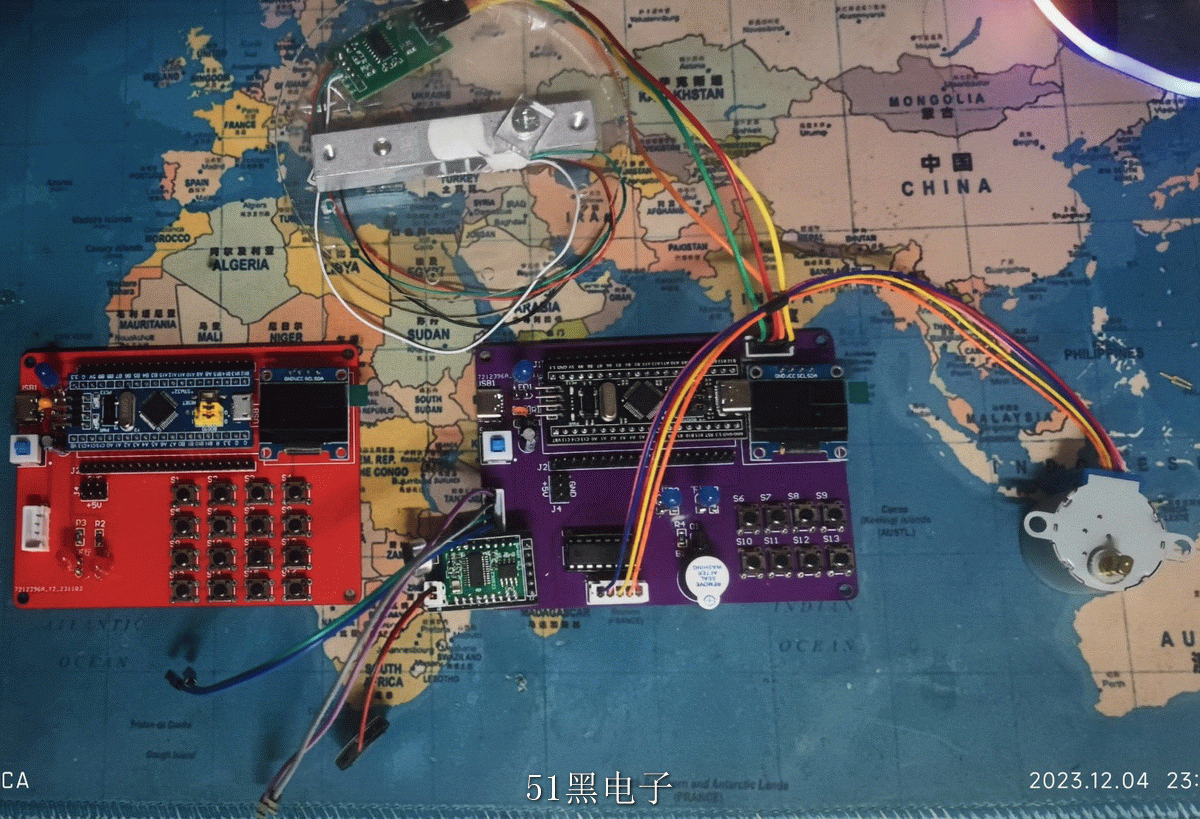

兩個stm32最小系統板不能進行串口通信

兩塊板的 Tx Rx口 要交換再接。
ID:195496 發表于 2023-12-11 08:37 | 顯示全部樓層
交叉互連,先在電腦上互相測通,再連接測試
ID:895440 發表于 2023-12-11 08:45 | 顯示全部樓層
首先,兩塊板子單獨和電腦連接看串口是否正常,然后找一下是不是你自己的問題
ID:607298 發表于 2023-12-12 09:42 | 顯示全部樓層
單獨連電腦或者示波器看下波形,先保證每塊板子串口功能都正常,再交叉互連測試。
