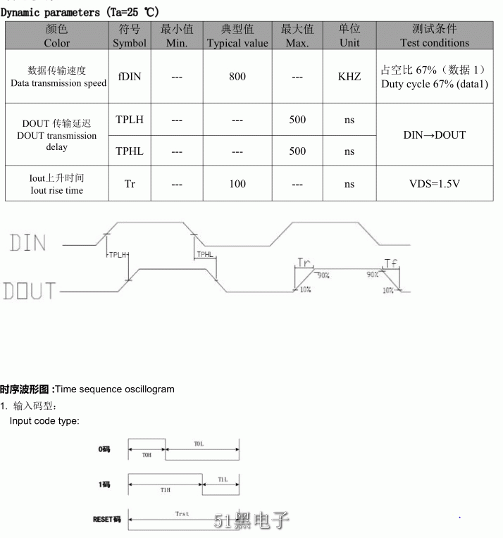

要先確定你用的燈是什么型號(hào)(或者類型),再找它的datasheet看控制說(shuō)明。比如:如果是5050RGB燈,在信號(hào)腳按datasheet中的時(shí)序說(shuō)明,控制單片機(jī)IO口輸出時(shí)序波形,這樣就能得到你想要的燈顏色效果

如果是自己畫板,推薦你用WS2812控制,論壇里有代碼,控制其實(shí)也簡(jiǎn)單
