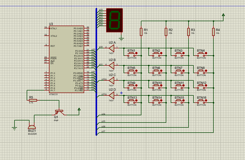

為什么數碼管只能顯示一排的鍵值?求解
ID:1055511 發表于 2023-12-19 15:46 | 顯示全部樓層 |閱讀模式
ID:883242 發表于 2023-12-19 16:38 | 顯示全部樓層
應該是只有一排能夠引起中斷,別的都不行。
ID:1055511 發表于 2023-12-19 16:56 | 顯示全部樓層
Hephaestus 發表于 2023-12-19 16:38
有什么建議嗎? 之前也有遇到過一次,但是忘記了怎么改的了,頭疼
ID:59202 發表于 2023-12-20 21:59 | 顯示全部樓層
用四輸入一輸出的門電路聯接到中斷0
ID:1080935 發表于 2023-12-22 09:51 | 顯示全部樓層
按鍵不需要用中斷檢測,掃描即可。
