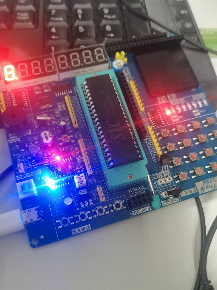

ID:1101371 發表于 2023-12-19 18:21 來自觸屏版 | 顯示全部樓層 |閱讀模式
rt,就是只亮了一個燈
ID:275826 發表于 2023-12-19 19:29 | 顯示全部樓層
延時函數while(1)錯誤
ID:1097337 發表于 2023-12-19 19:39 來自觸屏版 | 顯示全部樓層
你這個延時函數跳不出循環啊。。。加break試試吧。
ID:57657 發表于 2023-12-19 20:03 | 顯示全部樓層
delayms 里面的 while(1) 是什么梗?
ID:1057978 發表于 2023-12-20 08:21 | 顯示全部樓層
延時函數出不來,你把While(1)刪了
ID:276663 發表于 2023-12-20 09:09 | 顯示全部樓層
抄作業抄錯了吧,看看延時代碼
ID:895440 發表于 2023-12-20 10:43 | 顯示全部樓層
是i
不是數字1
ID:1105324 發表于 2023-12-20 11:43 | 顯示全部樓層
延時函數的原因,小白新手
ID:535881 發表于 2023-12-20 12:12 | 顯示全部樓層
程序卡在延時函數了,把延時函數里的while(1)去掉
ID:1105351 發表于 2023-12-20 13:40 | 顯示全部樓層
while (1)循環結束后要break跳出循環
