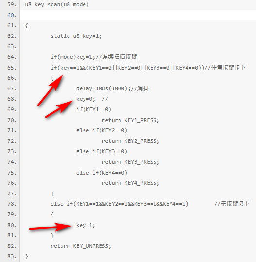

而我改的就很多問題,按一下可能亮可能滅。
   明明也加了,消抖,如果加while(!KEY1)  的話,就沒什么問題了,這個的思路就是按鍵沒有釋放,就一直等,釋放后再做一個消抖即可。
   問題是普中的程序也沒有等待按鍵彈起的動作呀,而且彈起來后面的消抖也沒有處理,但是但是但是他們的程序就是特別好用。
單片機源程序如下:

ID:275826 發(fā)表于 2023-12-20 17:47 | 顯示全部樓層
關(guān)鍵的東西被你改沒了呀
ID:161164 發(fā)表于 2023-12-20 22:57 | 顯示全部樓層
重點
ID:1064915 發(fā)表于 2023-12-21 08:48 | 顯示全部樓層
具體說明一下,錯誤原因
ID:161164 發(fā)表于 2023-12-21 09:02 | 顯示全部樓層
joyb 發(fā)表于 2023-12-21 08:48
具體說明一下,錯誤原因
例程用了一個變量來記錄按鍵情況
并用來判斷
按過一次就不再進入
直到?jīng)]鍵按下

是的  后來我又仔細看了  原來ELSE if部分起到的作用,還有等待按鍵彈起來的作用,按鍵不彈起就不會進入else if ,就不會再次執(zhí)行key=1。

delay_10us(1000);//消抖 這種延時消抖方法要改進, 這個延時過程中單片機可以跑幾千幾萬條指令了.

一般來說,這種按鍵處理程序是學生做的,在系統(tǒng)中,像樓上說的那樣不能死等,畢竟系統(tǒng)中不僅僅就一個任務,第二要做到按鍵掃描和按鍵讀取分離,一個夸張一點的例子,今天掃描到的按鍵,明天去使用也不應該有丟失或者重復的問題,也就是要做到不同模塊之間解耦合。
有的人其實沒學過幾天系統(tǒng),也沒寫過幾行程序,就能斷言別人的程序如何如何,遠離他們。
多看看高手程序,讀讀數(shù)據(jù)結(jié)構(gòu)和軟件工程。

這還算好了,我的是
  1. if(key==0)
  2. {
  3.   delay_10us(1000);
  4.   if(key==0)
  5.     {
  6.        //執(zhí)行需要的操作
  7.      }
  8. 真正的一直在死等。
  9. 如果改進的話,思路是什么,可以說說嗎?
  10.    while(key==0)
  11.       ;
  12.    delay_10us(1000);
  13. }
ID:1091094 發(fā)表于 2023-12-23 17:25 | 顯示全部樓層
nearsea 發(fā)表于 2023-12-23 14:01
一般來說,這種按鍵處理程序是學生做的,在系統(tǒng)中,像樓上說的那樣不能死等,畢竟系統(tǒng)中不僅僅就一個任務, ...
你說的應該是系統(tǒng)的思維,現(xiàn)在還沒接觸過系統(tǒng)(RTOS 什么實時系統(tǒng)之類的),
   但是我感覺:如果在按鍵掃描程序后面還有一些程序,如果程序的時間過長的話,那么你按鍵的時候,單片機沒有在執(zhí)行這個按鍵掃描程序的話,那么你這個按鍵就無效了,相當于BUG了吧

key按下后,直接等待x毫秒,然后再讀是否有數(shù)據(jù)即可,等待時間要通過測試來進行確定,一般150ms可以。
