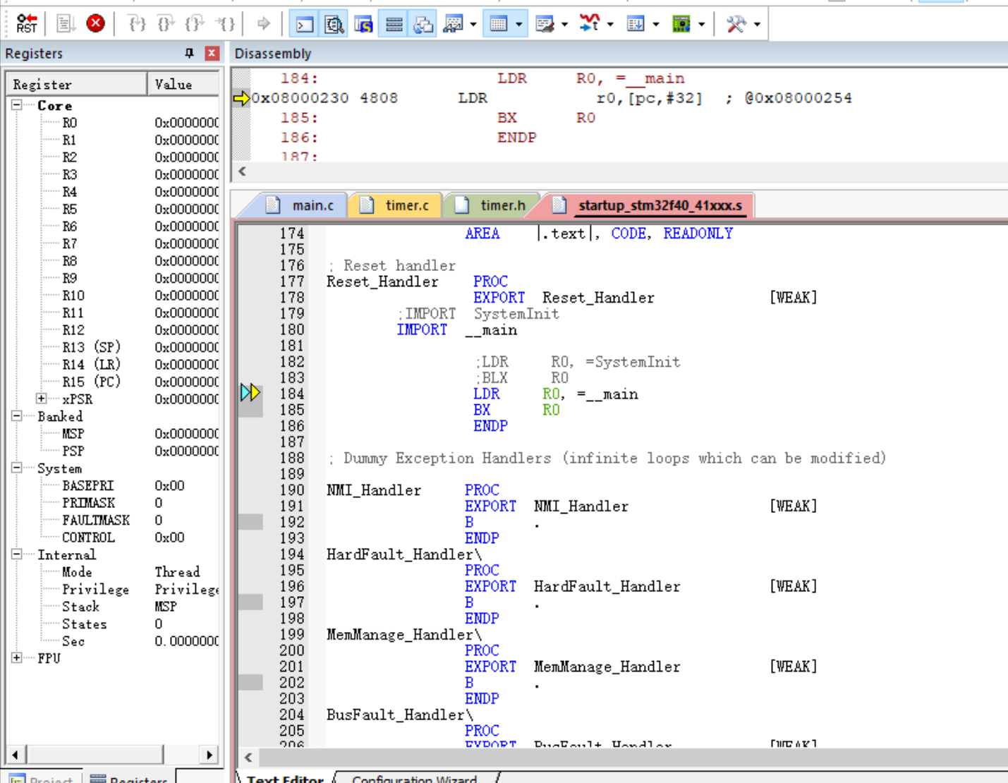

注釋了‘SystemInit但不開啟Use MicroLIB帶來(lái)的錯(cuò)誤
如果使用官方固件庫(kù)里的啟動(dòng)文件startup_stm32f40_41xxx.s,若不開啟Target->Target中的Use MicroLIB,會(huì)進(jìn)不了主函數(shù)。
如果使用軟件Debug,會(huì)發(fā)現(xiàn)程序卡在啟動(dòng)文件

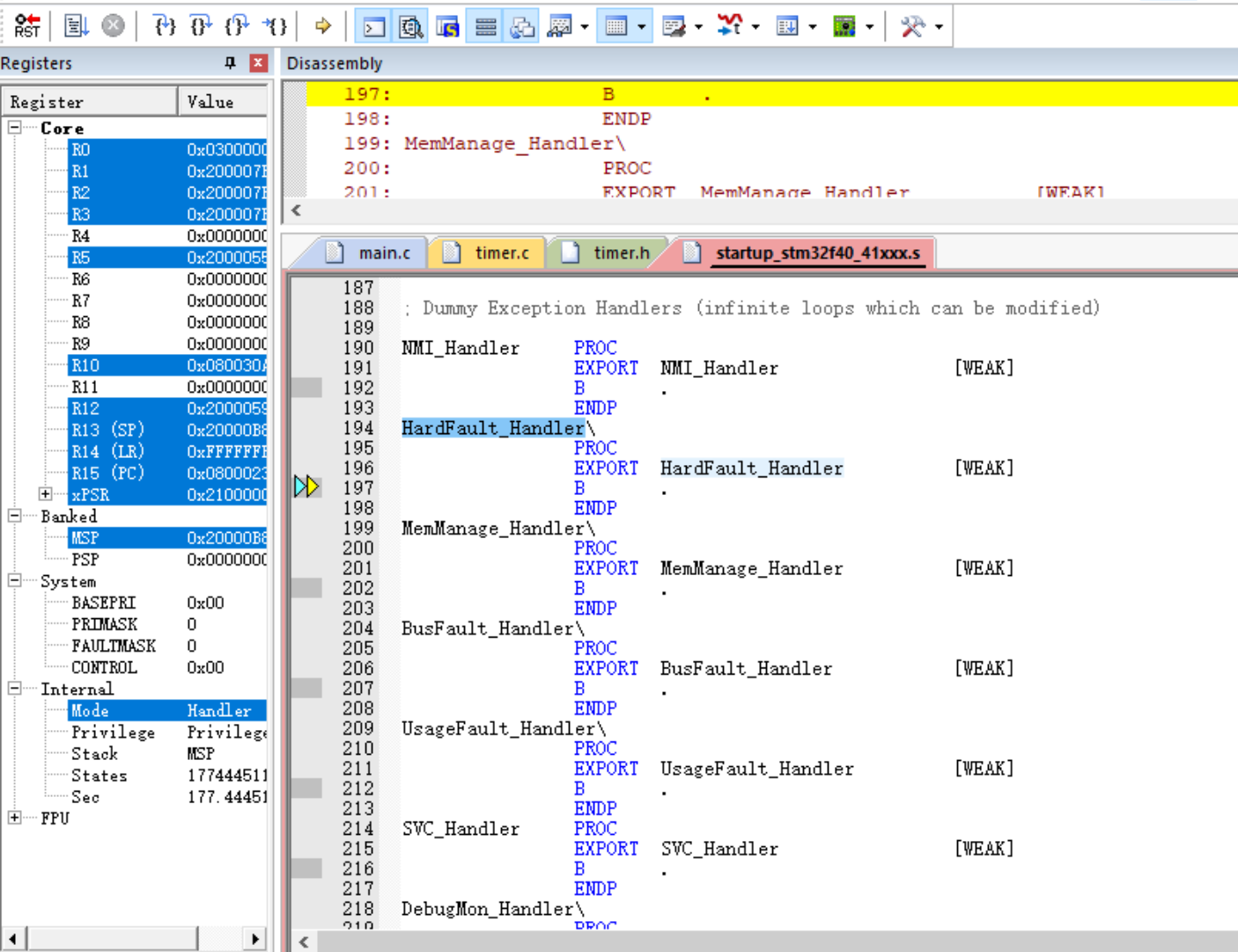

終止循環(huán)后,進(jìn)入HardFault_Handler
