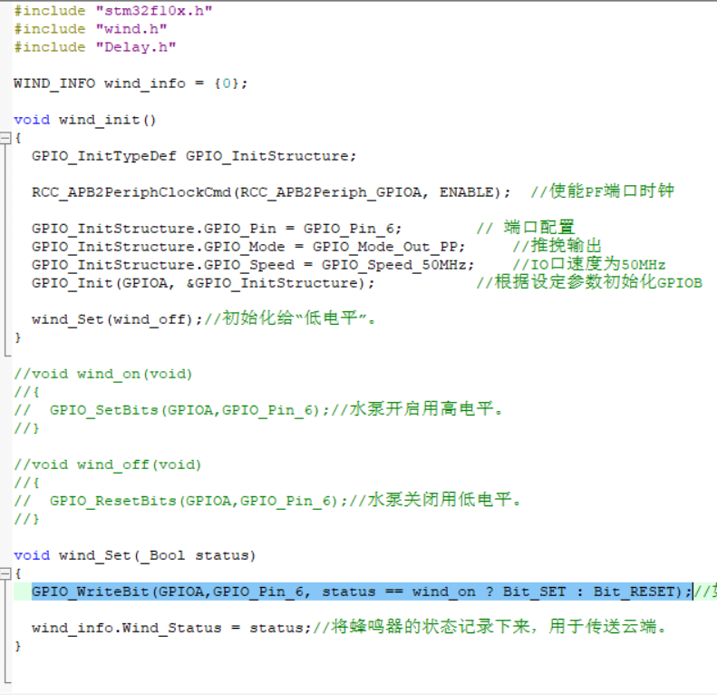

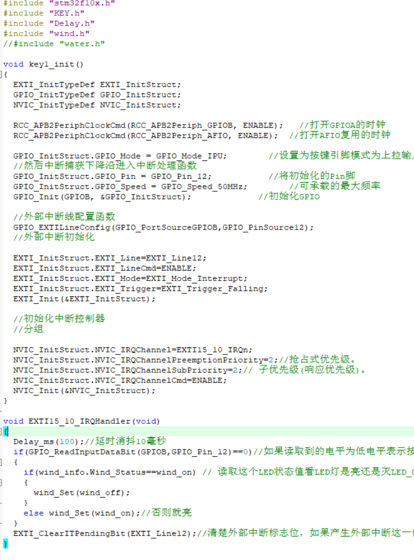

為什么在main.c的while循環(huán)里面注銷掉這個(gè)風(fēng)扇的高低電平函數(shù)后,按鍵的中斷就可以運(yùn)行。
當(dāng)加上風(fēng)扇的高低電平函數(shù)后,按鍵中斷就會(huì)出現(xiàn)問(wèn)題。
ID:883242 發(fā)表于 2023-12-26 13:21 | 顯示全部樓層
趕腳是EXTI中斷里面delay_ms造成的。
ID:1103088 發(fā)表于 2023-12-26 16:37 | 顯示全部樓層
Hephaestus 發(fā)表于 2023-12-26 13:21
不是的,是因?yàn)榘存I給風(fēng)扇高電平后,讓它轉(zhuǎn)動(dòng),然后執(zhí)行while循環(huán)。while循環(huán)里面的if語(yǔ)句判斷當(dāng)時(shí)的溫度沒有高于22℃,所以執(zhí)行把風(fēng)扇的電平拉低,把風(fēng)扇關(guān)了。
大佬知道這個(gè)邏輯怎么改過(guò)來(lái)嗎?
