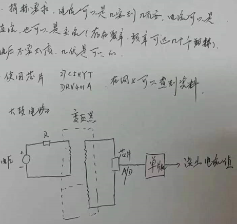

這里像是一個單片機的檢測電流裝置,這里的變壓器需要怎么制作,需要提前確定功率嗎還是,個人覺得看drv401芯片應用外接的話,感覺更像是霍爾傳感器,換成變壓器不知道怎么處理。

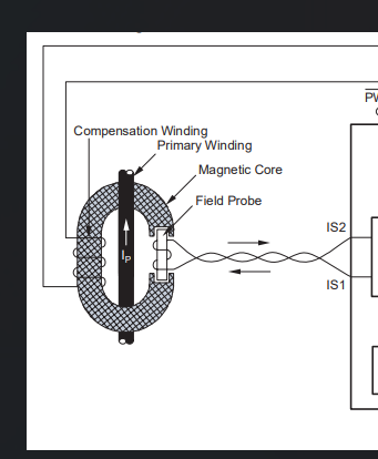

如果probe coil電流不超過compensation coil,那么照著probe coil做一個就行了唄。

Hephaestus 發表于 2023-12-29 12:59
明顯是個電流互感器,具體做法你的資料里面有,藏著不給大家看,別人也沒必要說。
我已經寫了芯片啊,那個只是數據手冊,我截圖發上去審核不通過
ID:883242 發表于 2023-12-29 12:59 | 顯示全部樓層
