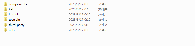

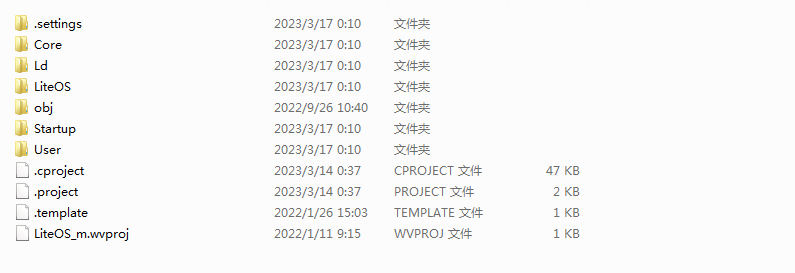

鴻蒙系統(tǒng)開始被越來越多的設(shè)備所應(yīng)用,它是一款基于物聯(lián)網(wǎng)的操作系統(tǒng),本例程是把它移植到CH32V307這個(gè)國(guó)產(chǎn)32位單片機(jī)上面,讓越來越多的朋友使用華為的操作系統(tǒng),系統(tǒng)已經(jīng)移植好,大家下載之后可直接使用,無需關(guān)心移植的復(fù)雜過程。
以下是系統(tǒng)工程目錄:
以下是鴻蒙系統(tǒng)目錄:
