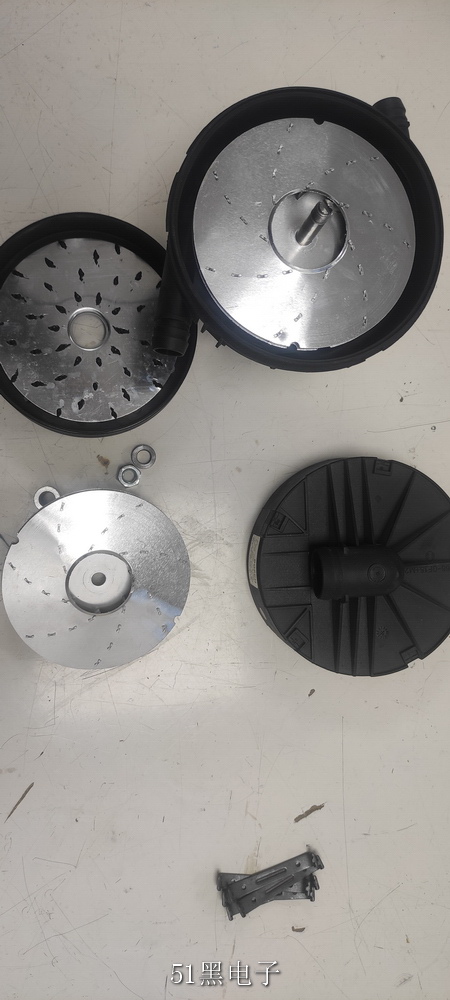

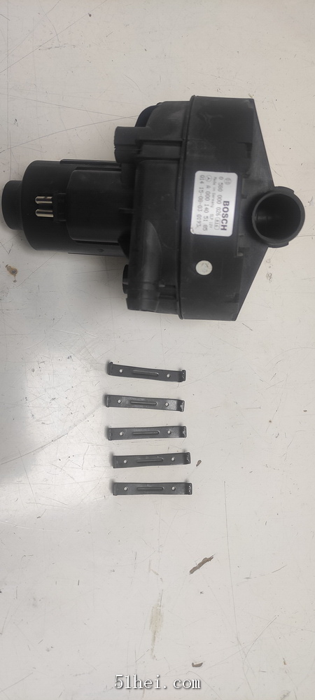

系統報警,維修換新后將舊件要回拆解是我一貫作風,

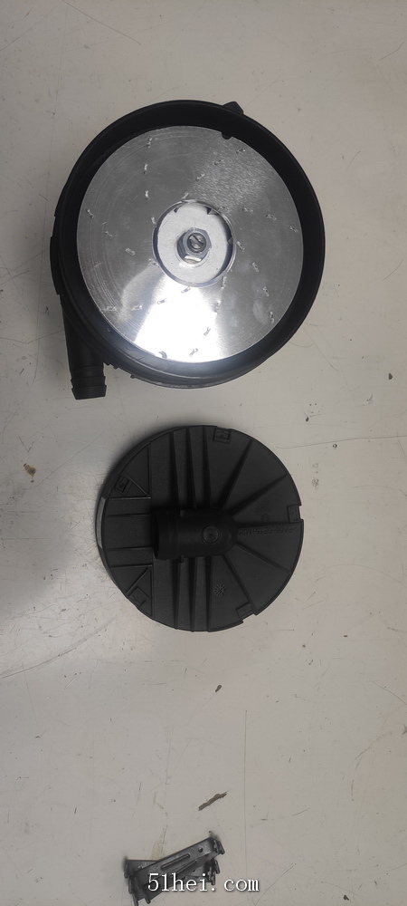

1,拆外殼
先拆掉四周卡子
先拆掉四周卡子
2,開蓋,可看見一級泵業輪。鋁合金鉚接的。
3,繼續,
4,再拆,可看見二級泵葉輪。
ID:162514 發表于 2024-1-10 05:57 | 顯示全部樓層
竟然是博士的,這玩意質量不行啊!

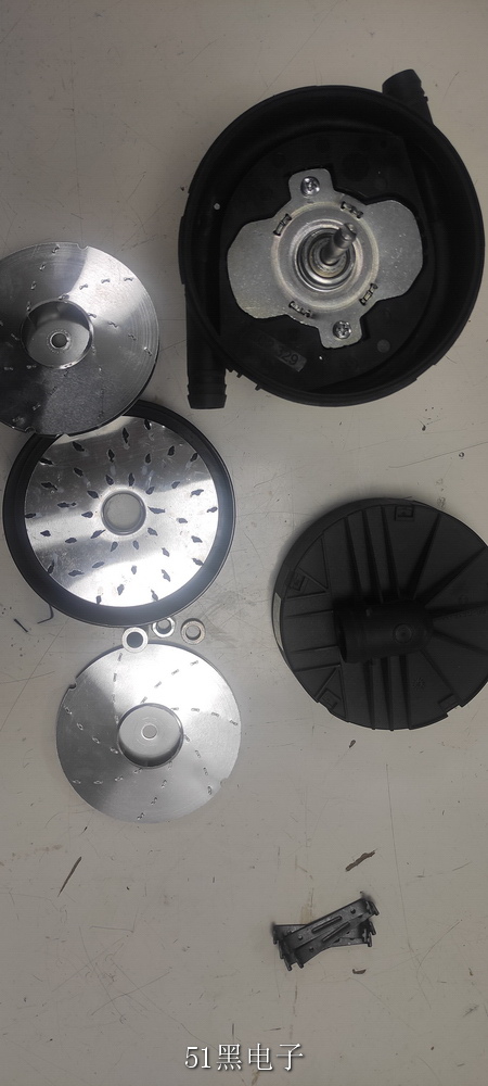

ID:1006638 發表于 2024-1-10 08:54 | 顯示全部樓層

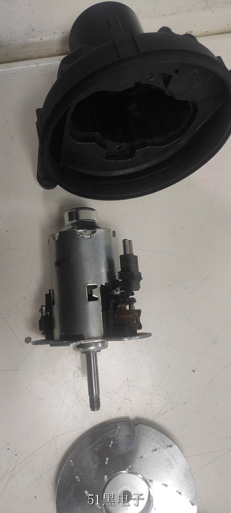

5,沒看懂,一級壓縮后的空氣如何高效傳給二級入口的
6,終于露出電機

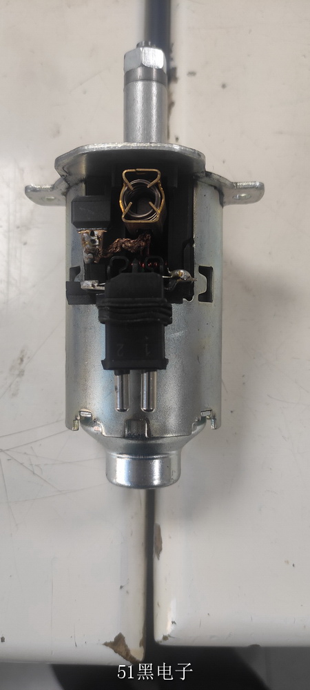

7,用表量著接線插頭不通,結果直接把電懟到插頭后面的電容兩端,電機高速旋轉,
原來塑料骨架內部有一路內部斷路,在外部跨接焊根線就好了,可是拆解過程中葉輪的
動平衡已被破壞,這玩意轉起來聽聲音至少六七千轉,再想使用是不可能了,家里又
喜添電子垃圾壹個。
