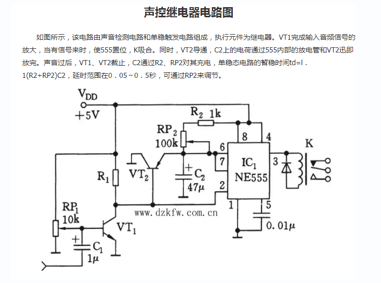

ID:1108777 發表于 2024-1-11 17:40 | 顯示全部樓層
有沒有哪位大神幫提供張555的電路圖,網上找了 很久沒找到,謝謝了
ID:332444 發表于 2024-1-12 09:19 | 顯示全部樓層
可以參考

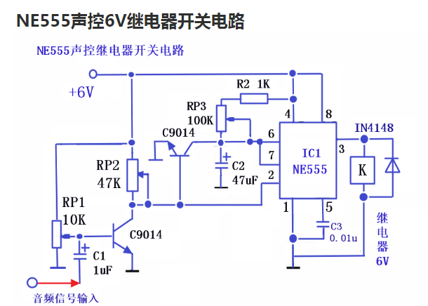

ID:1108777 發表于 2024-1-13 11:03 | 顯示全部樓層
謝謝,看樓生的 哥們說用555好,重新找555的線路圖測試
ID:1108777 發表于 2024-1-13 11:07 | 顯示全部樓層
其中  標有 C9014 三級管,看圖是用2個 9014應該是不對的吧, 應該用對管  8050  跟   8555   或者   9013跟9012吧
ID:1108777 發表于 2024-1-13 11:12 | 顯示全部樓層
老愚童63 發表于 2024-1-11 09:11
確實!555或者358(可以提供一級放大器電路))都比393要合適一些
網上找了這張圖,2個9014應該是錯誤的吧。是不是應該改對管  一個9014改  9012?
ID:96682 發表于 2024-1-14 06:01 來自觸屏版 | 顯示全部樓層
怎么就錯了呢?
