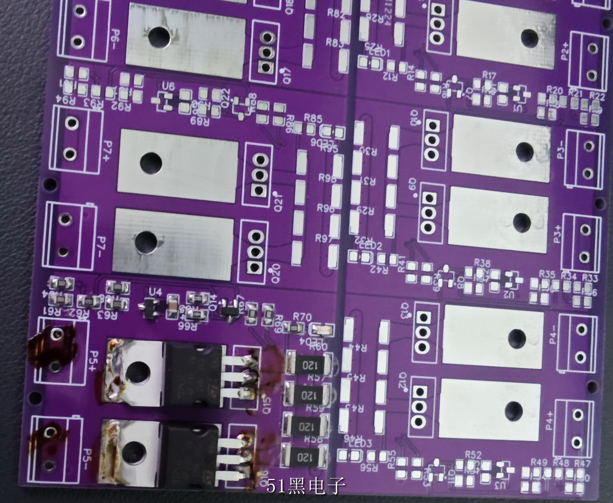

這是一個法拉電容保護板,電路抄的哪里記不得了。在立創免費打的板,感謝立創!這個是放電式的保護,不是那種主動均衡的。
這個保護電壓2.63 - 2.64V開始保護,電流0.2A左右。2.65 - 2.70V電流逐漸加大到0.9A。
就是說在2.64 - 2.7V都是在放電,低于2.64V就停止。數據都是實測的。
PCB圖,下面的是裝好測試的一個
PCB圖,下面的是裝好測試的一個

ID:160500 發表于 2024-1-14 14:10 | 只看該作者
活著才能玩 發表于 2024-1-13 21:50
用TL431怎檢測嗎?不均衡時靜太電流多大?
測試了下,數據如下:
2.6V - 0.4mA
2.5V - 0.333mA
2.0V - 0.188mA
1.5V - 0.09mA

ID:160500 發表于 2024-1-11 11:17 | 只看該作者
changchieh 發表于 2024-1-10 19:47
法拉電容的耐壓各不相同,怎么辦?
調整分壓電阻可以改變保護電壓,一般3V以內的都可以
