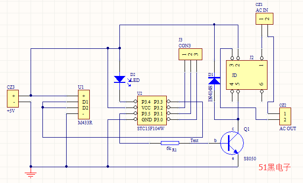

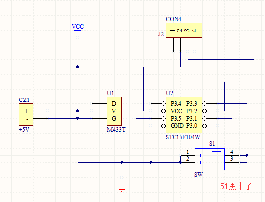

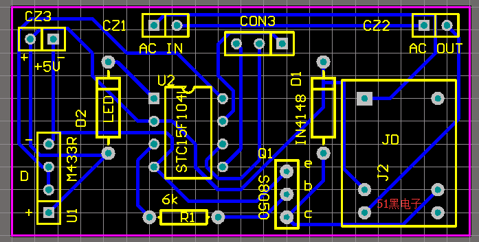

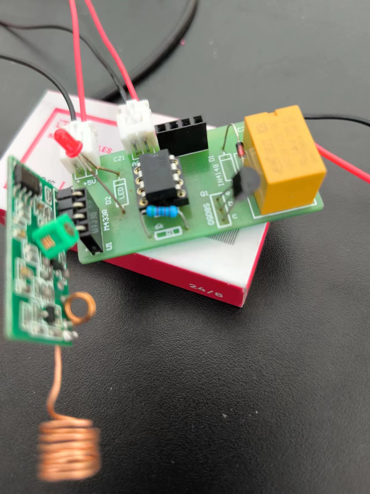

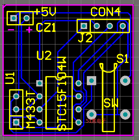

通過在51黑壇的學習,本人分享下433M模塊苦學經驗所述,不足之處,歡迎指點。1.淘到433M無線模塊,先把發射,接收模塊接上5V電源,發射模塊數據腳接個按鍵到電源正極,接收模塊數據腳接示波器,當發射板按鍵動作,示波器能檢測到頻率波形,基本說明能用;或者網上大師們傳授的方式,在接收板數據腳接個發光二極管,當發射板按鍵動作,接收板發光二極管有閃爍。2. 發射板使用STC15L104W工作電壓2.5-3.6V,采用3.7V/500MA鋰電池就可工作,芯片程序加入掉電模式,在10S鐘內無動作,整體發射電路板休眠電流功耗1UA,工作時電流功耗只有12MA,非常適合實際應用。3. 接收板因使用5V開關電源,電源本身有PWM波,加上繼電器工作會吸收電流,接入1000UF/16V電容消除干擾;4. 接收數據處理芯片STC15F104W,5. 實測模塊,在沒有配置天線有效傳輸距離10M。
制作出來的實物圖如下:

接收電路板
接收電路板
Altium Designer畫的PCB圖
接受電路原理圖
接受電路原理圖
發射電路原理圖
發射電路原理圖
