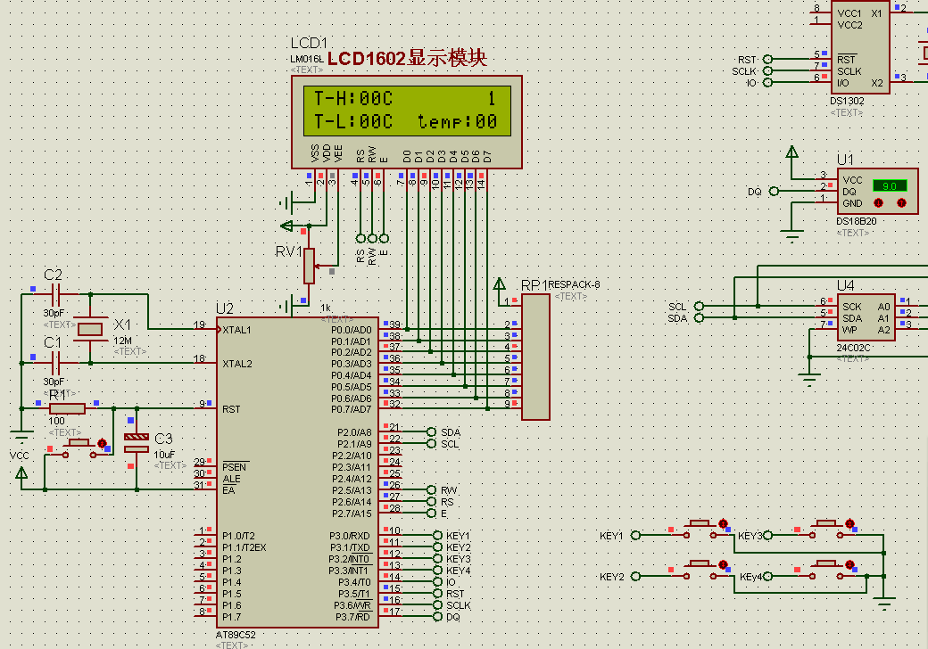

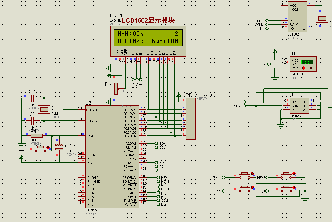

各位朋友,多級菜單本人已經實現,但是關于4個按鍵實現參數修改暫時還沒有思路,單個界面的參數修改我倒是可以實現,但是多級菜單和他組合,我就沒有思路了,還請各位指導一下!
