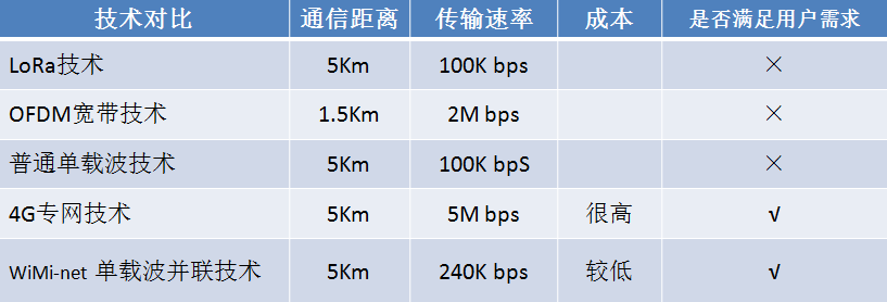

       下面隨我們一起探討一下LoRa技術,帶自組網技術、普通的單載波技術能否滿足用戶的上述需求?
       采用LoRa技術,無線通信距離可以做到5Km,但是只能提供0.3k bps 碼流,遠遠達不到240K 的帶寬,不能滿足用戶高速率、遠距離、實時傳輸的需求。
       采用寬帶自組網技術,可以很輕松的做到2M的碼流,但是接收靈敏度只有-95 dBm,故無線通信距離只能做到1.5Km,也不能滿足用戶高速率、遠距離、實時傳輸的需求。
       采用普通單載波技術,市面上做的最好的廠家,可以借助接收放大器和發送放大器是可以實現5Km的通信距離,單載波的傳輸速率最多也只能做到100K bps。也不能滿足用戶高速率、遠距離、實時傳輸的需求。

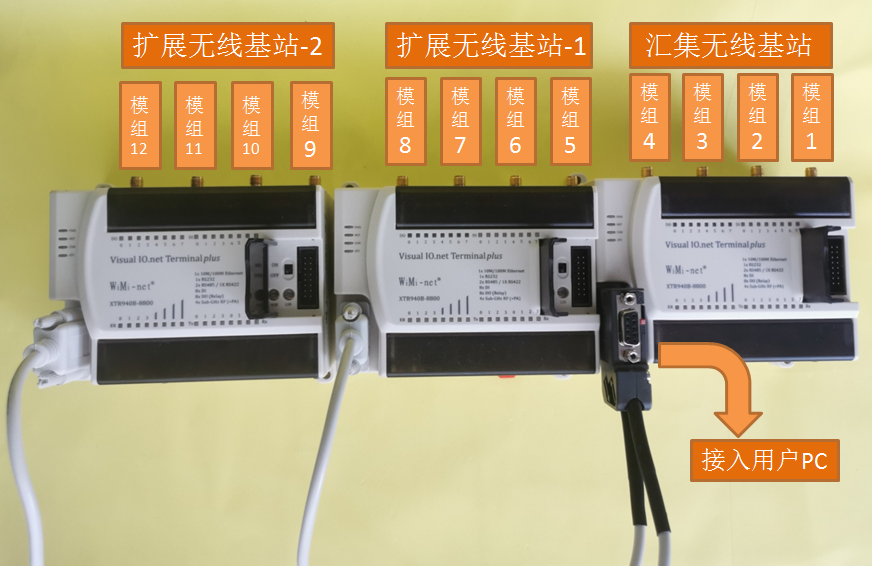

       采用單載波并聯技術,在433MHz頻帶上,在100k bps速率下接收靈敏度可以做到-105 dBm,單個射頻模組可實現5Km的傳輸距離,如下圖所示,采用一臺匯集無線基站+1臺擴展無線基站-1+1臺擴展無線基站-2并聯的方式,就可實現12個射頻模組并聯運行。1個射頻模組的速率是100K bps,12個射頻模組并聯后可提供1.2M bps,這就實現了大于240K bps的傳輸速率。
       單載波并聯技術方案同時兼顧到了無線通信距離和傳輸速率兩個方面,此方案在整體解決方案上相比于4G專網的解決方案,在成本上具有非常明顯的優勢,極大的滿足了用戶的需求
