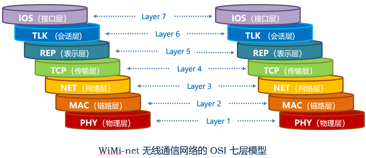

       方式二:無線模塊內部軟件實現
       如果能在433MHz無線模塊內部本身就可以充分利用帶寬,在專用的MAC層處理好這個時鐘調度機制,引入TDMA算法,就能很好的解決這個問題,同時方便用戶高效使用無線模塊,按照OSI七層模型設計的無線自組網協議,內置TDMA算法就能完美的解決這個問題,在信號覆蓋范圍內實現100%穩定可靠的無線通信。
       無線通信網絡的OSI七層模型第二層就是MAC----鏈路層 (MediaAccess Control Layer ):  TDMA時隙的分配,請求,確認,鎖定,釋放工作,實現大量節點同時訪問網絡情況下的仲裁,通過排隊機制實現有 序接入網絡。
