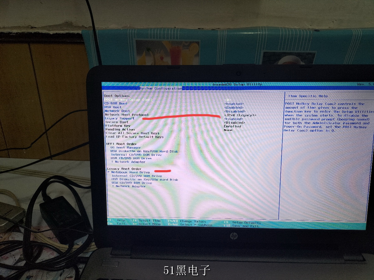

F10進入BIOS
設置u盤啟動
老毛桃安裝系統(使用Genius分區)。分了兩個區,原來只有c盤;設置mbr。
重新啟動找不到啟動分區
老毛桃啟動修復
啟動找不到硬盤。
看了半天BIOS啟動部分的選項。又查看搜索引擎得知要選notebook hard drive
仔細查看,發現legacy boot order 是灰色的。
legacy support 是禁止的(都不知道是不是選了u盤就禁止了。)
如圖 enabled
重啟,這時候提示你要不要修改啟動選項
輸入 5792+enter
試了下,小鍵盤不能用。依次輸入5 7 9 2回車

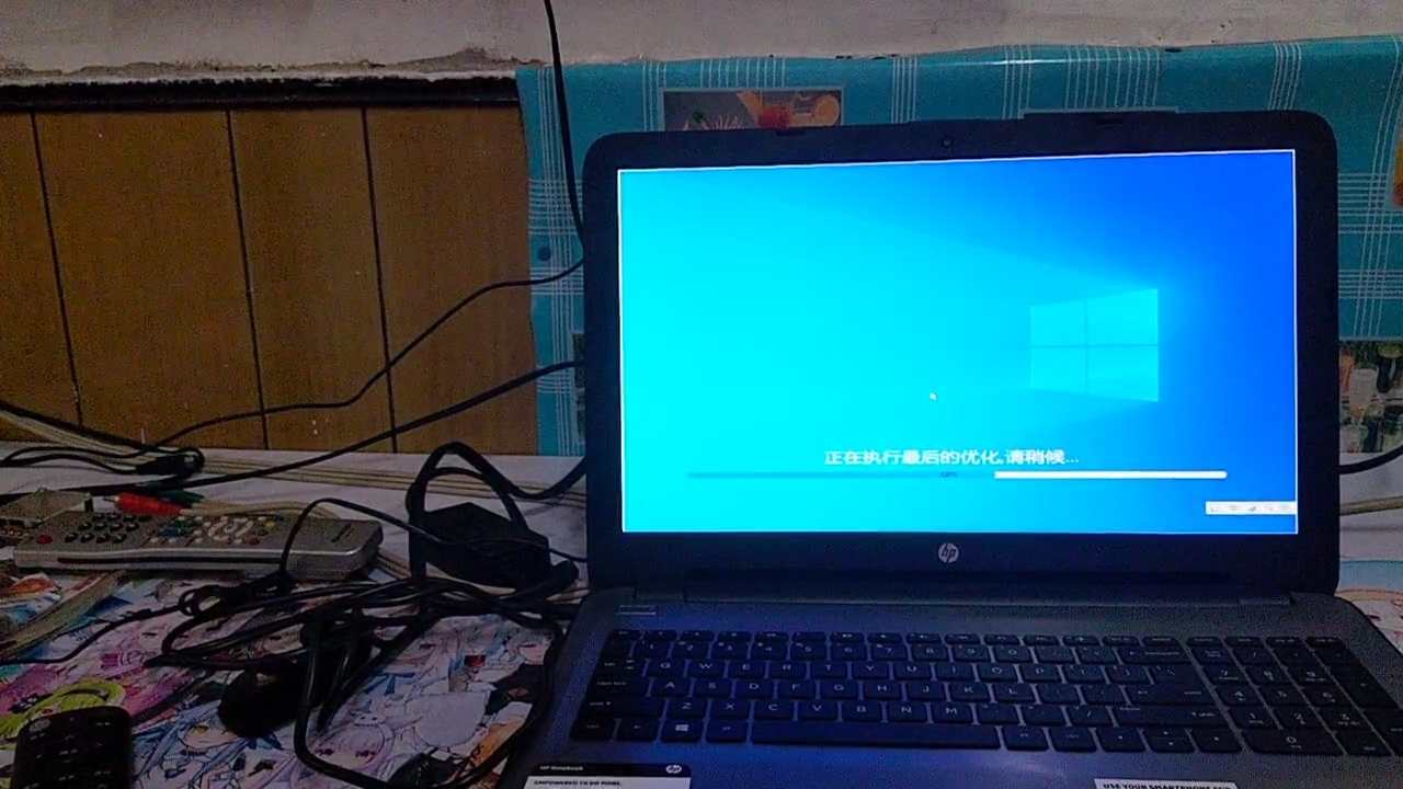

進入安裝過程了。
顯示hd520顯卡沒驅動。
