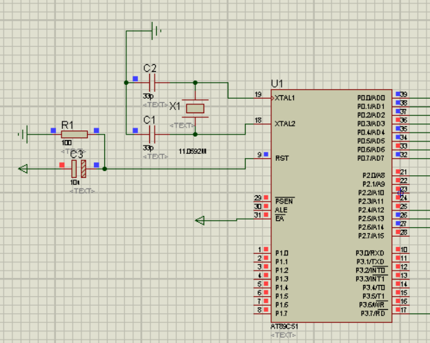

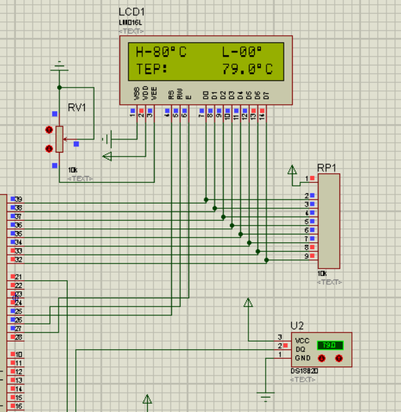

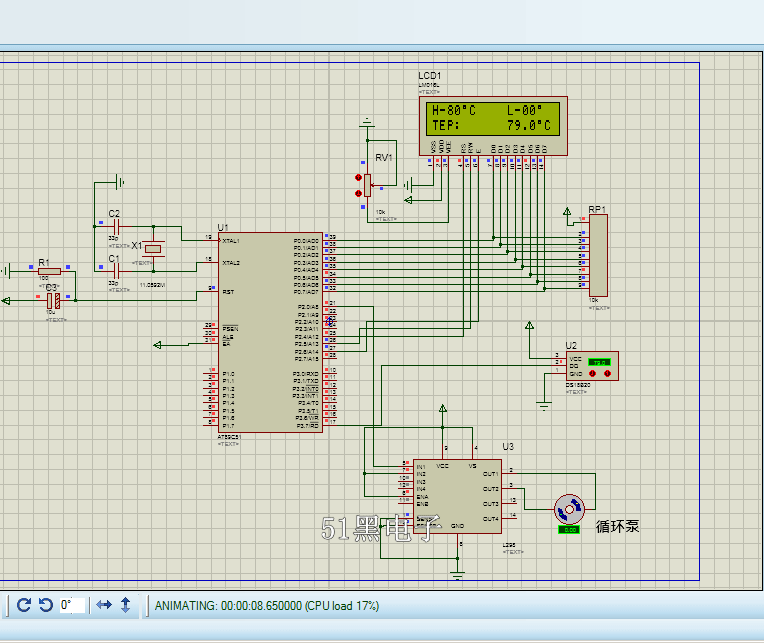

DS18B20溫度傳感器,可設置水泵電機啟動溫度的上下限
AT89c51單片機
LED共陽極顯示
循環泵控制仿真原理圖如下(proteus仿真工程文件可到本帖附件中下載)
51hei.gif 屏幕截圖 2024-03-30 175133.png 屏幕截圖 2024-03-30 175124.png 屏幕截圖 2024-03-30 175108.png
