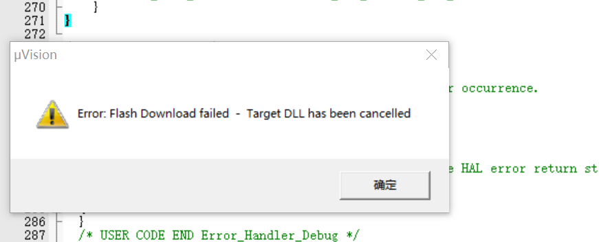

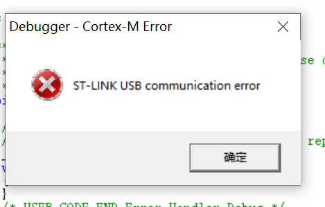

大佬們,我的STLINK,借給別人之前還能燒錄,人家還給我是燒不了是不是壞了
ID:1024191 發表于 2024-4-22 19:55 | 顯示全部樓層 |閱讀模式
見附件,大佬們幫我看看吧

在KEIL中看能不能讀到序列號,讀不到就完了

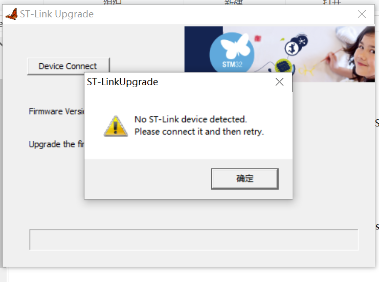

通過電腦端看有沒有檢測到驅動,如果沒有重新安裝一下驅動,如果還是有問題換USB接口,如果還是不行建議換STLINK

看看USB能否識別到ST LINK 要是不行可以試試刷固件進去

可能是誤升級導致變磚,
